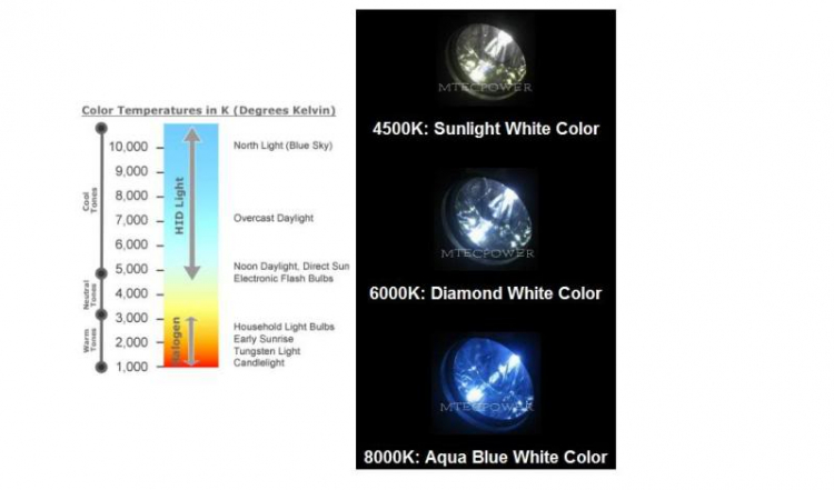

Bác keenlon nếu muốn đổi màu trắng xanh thì đổi sang 8000K nhìn nó hơi xanh xanh hơn là 6000K. theo em biết thì không có vấn đề gì khi đổi bóng (ballast zin của xe không bị hỏng).với nhiều xe đã đi khoảng 2-3 năm thì đèn xe sẽ bị mờ đi vì thời gian thời tiết nắng mưa bất thường (có hoá chất sẽ đánh sáng phục hồi đèn xe được) hoặc đôi khi nhiều xe độ lại đèn nhưng làm không kĩ sẽ bị nước và hơi sương động lại và làm đèn xe mau mờ đi. Giá cả bóng Aftermarket của web ở My khoảng $70-$80 (nhưng khi đổi bóng nhớ giữ lại bóng zin bác nhé:D )
Đây là OEM của PHILIPS 6000K D2S dành cho ACURA, AUDI, BMW, BENZ

theo em thì lắp bóng 6000k là vừa. lên 8000k đi trời mưa là khóc liền á . còn mua chỗ nào thì em chỉ cho, rẻ khớ khớ đấy. 1 cặp philips chắc tầm 1,6 triệu .
