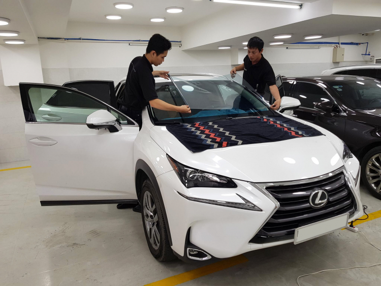

Đôi điều chia sẻ về phim cách nhiệt ô tô
Xin chào các bác, số là hôm trước có rảnh rỗi ngồi chém gió với mấy anh em (cũng là thành viên OS) về vấn đề phim cách nhiệt. Nghiệt ở chỗ là mỗi người lại có một ý kiến khác nhau, mỗi người có một cách hiểu, cảm nhận và đánh giá khác nhau. Thế nên máu anh hùng nổi dậy, em về kiếm tài liệu, tìm hiểu chi tiết về món này để thứ nhất là có thêm kiến thức (sau này còn có cái để đi chém gió), thứ hai là muốn chia sẻ thông tin đến tất cả các anh em diễn đàn OS.[pagebreak][/pagebreak]
