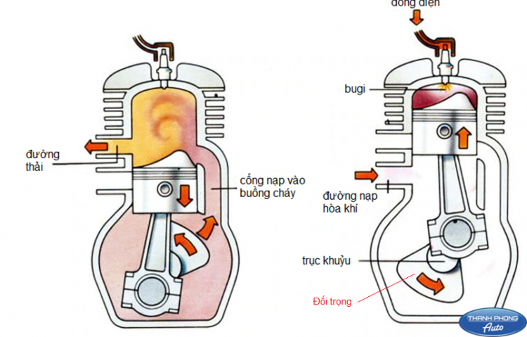

Cụ lắp cái này thì phải đi cân bằng động lại động cơ nhé. Ko lại lệch đấy :))
Thật không cụ, cục này gắn ở hộp số phụ giảm rung lắc của hộp số đặt dưới gầm mà sao ảnh hưởng tới động cơ đặt ở phía đầu trên của xe được nhỉ.
Cụ giải thích rõ hơn giúp mình với để có gì còn vào hãng yêu cầu nó làm.

Đối trọng nằm trên trục cơ để nó cân bằng khi nổ máy. Kể cả cái piston cân điện tử cả 4 quả để cân bằng. Tha thêm vài bao gạo thấy xe êm hơn.
cho coi cái hình đi anh? nằm trục cơ nào em học hỏi nè?
Xe nào cũng có cân bằng trục cơ. Thực tế người ta tính toán gắn thêm vô 1 số chỗ khác để dập tắt dao động cộng hưởng hoặc cho dao động khác đi với các bộ phận khác. Trong thiết kế có tính toán các chi tiết dao động ở các tần số khác nhau để tránh cộng hưởng. Sau khi gắn thêm chưa chắc xe đã êm như nhíp. Mà cộng hưởng là gì em chả biết.
