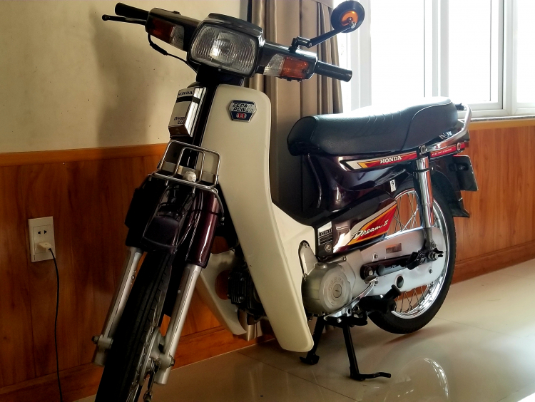

Số là mình được Oser Mr.Sun, cũng cộm cán chên đây, tặng sinh nhật con Dream Thái, mún dọn lại cho đẹp 30 năm nữa bán đấu giá từ thiện :)
Xin mấy anh macheda tiệm nào dọn đồ zin đẹp, con Dream này zin chỉ lai cái bửng và choá đèn của Super Dream
Đa tạ mí anh đã xem

cái chỗ tay gì q6 hay hè, để mình mua lại bộ cạt te, cái bửng

xe còn ngon, dọn sơ là ok rùi.
phụ tùng thì chịu khó tìm trên mạng + với tiệm Trung Nghĩa ở Nguyễn Chí Thanh là ok, đừng giao tiệm bậy bạ nó luộc vs làm kg tới nhìn chán hơn.
con này rửa vs dặm vá chút là nhìn cứng, mới liền. đừng xi bậy bạ, nước xi chì vậy chứ nó đẹp vs jin, bền lắm.

Mấy anh đang hiểu đồ zin là đồ gì nhỉ?
Đồ chính hãng hay là đồ OEM.
Mình đây năm 92 làm ngã chiếc xe bị gãy cái cùi tay thắng phải thay cả cụm cùi đề.
Ra Ký Con mua thay đồ Thái.
Nhưng tuyệt nhiên ko bao giờ giống đồ zin theo xe đc.
Đó là câu chuyện năm 92.
Giờ đã 28năm..làm khỉ gì có đồ chính hãng mà mấy a cứ thích đùa.
a soang quá, chắc nó gãy cái chỗ bắt thắng tay, a kg đem ra Lý Thái Tổ hàn nhôm, xấu chút nhưng khỏi mua.
còn đồ jin đẹp vẫn có, đó là đồ luộc hay đồ ra từ xe tụi nó đua đc, tiệm Trung Nghĩa là 1 minh chứng sống. ở Nhà Bè thì ngay Lê V Lương cũng có 1 tiệm nho nhỏ, bán đồ tháo xe. Cạc te sên, niền, bô, đồng hồ, bửng, dè.. toàn đồ tháo xe gốc luôn.

a chủ thay cái đèn trước, kiểm mấy cái chóa đèn xinhan xem lô hay origin để thay, bửng, dè, bô (bị mất cái che ngay giò thắng), cac te sên (cái này nhìn dễ lắm, gin nó hàn chấm, lô nó kẹo 2 miếng thép rồi ép lại), giò đạp bị lệch (do bung máy làm nồi ?? ), gác chân... tìm đồ gin mua là nhìn khác rồi.., nghía kỹ thêm mấy con ốc, nó là chi tiết để đánh giá độ jin của con xe...
sau đó tới phần máy nói tiếp sau.
