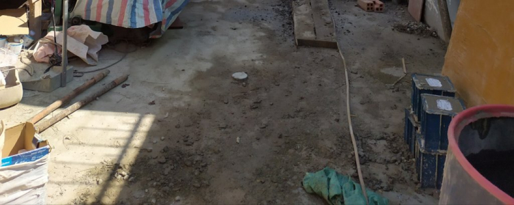

Kiểm tra độ sụt, lấy mẫu thí nghiệm nén, rửa vữa bê tông tại chỗ để tách cát và đá và so sánh với mẫu đối chứng ... mới chỉ là 1/3 quy trình kiểm soát chất lượng bê tông thương phẩm cấp cho công trình.
Bê tông thương phẩm hiện nay là mảng tối thui, thầu bị lừa là chuyện bình thường nói gì đến chủ nhà.

Bác nói đúng. Nhà dân chỉ lấy sụt lấy mẫu và thí nghiệm nén nén để đủ cường độ hay ko là hết quy trình

Nếu ở Sài Gòn, kêu chủ nhà tạm ứng thoáng để tiền tươi thóc thật với nhà cung cấp bê tông thương phẩm .. thì mua bê tông thương phẩm của mấy công ty lớn như Lê Phan là tương đối yên tâm.
Chứ cấp xong một thời gian mới trả tiền thì hên xui.
