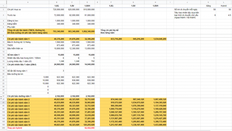

Gửi mấy anh bản mình so sánh hiệu quả đầu tư vào con Hybrid. Với một số giả định:
  • Mỗi ngày đi khoảng 50km. 26 ngày / tháng.
  • Giá xăng giữ 20k/l
  • Chi phí bảo dưỡng hãng đã công bố, bản xăng và hybrid như nhau.
  • Trong quá trình sử dụng hy vọng không hư hỏng gì cho đến khi thay pin tại năm thứ 10.
Hy vọng chính phủ ra những chính sách mới hơn để hỗ trợ dòng hybrid này để môi trường tốt hơn.
