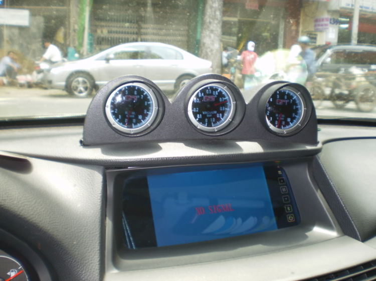

Em chào các bác em mới chế mấy cái đồng hồ bé bé thấy cung hay hay nên post lên cho các bác xem cho vui mắt nha , đồng hồ thì gin nha , còn đồ nhựa thì em chế hì hì :D:D các bác thấy hay hay thì vote cho em 1 phiếu nha !!!;);)
Đồng hồ độ cho accord 08
cái này là em dán lên nha không có đục khoét lổ gì đâu ,..

nhìn từ ngoài vô nè , à mà xe dơ quá các bác thông củm nha hi hi..
các bác cứ khen chê thoải mái nha để em rút kinh nghiệm còn lên tay nghề nữa nhé .:(:(:(;););)

tác phẩm này em làm mất hết 3h bác ạ ;) . đồng hồ thì bạn em mua hình như là mấy chục $ 1 cái em không nhớ chính xác nữa , à còn ghế thể thao bác có thể liên hệ bác wit diablo hình như có đấy ,nè bác vào đây xem thử nhé ...

Mình đang lăn tăn,cái đồng hồ chân không (Vacuum) bác nối vào đâu,hay tự nó lên thế rồi. Nhìn 2 cái đồng hồ RPM,nhiều bác muốn có 1 cái để lắp đo V/p lắm đó..!

Đẹp lắm, bác nói không khoét lỗ thì gắn dây vào đâu hở bác.
Dạ thưa là em đi dây ở chổ taplo và kính lái có cái lổ thông gió đi lên giáp ranh với cái đuôi nhựa em làm cho nên không phải đục khoét gì cả ...
