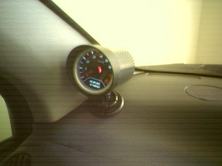

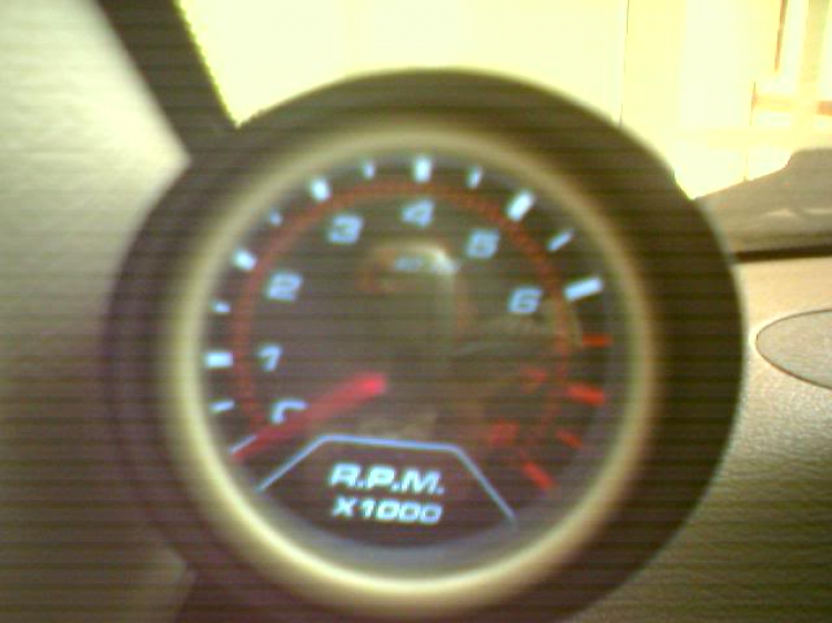

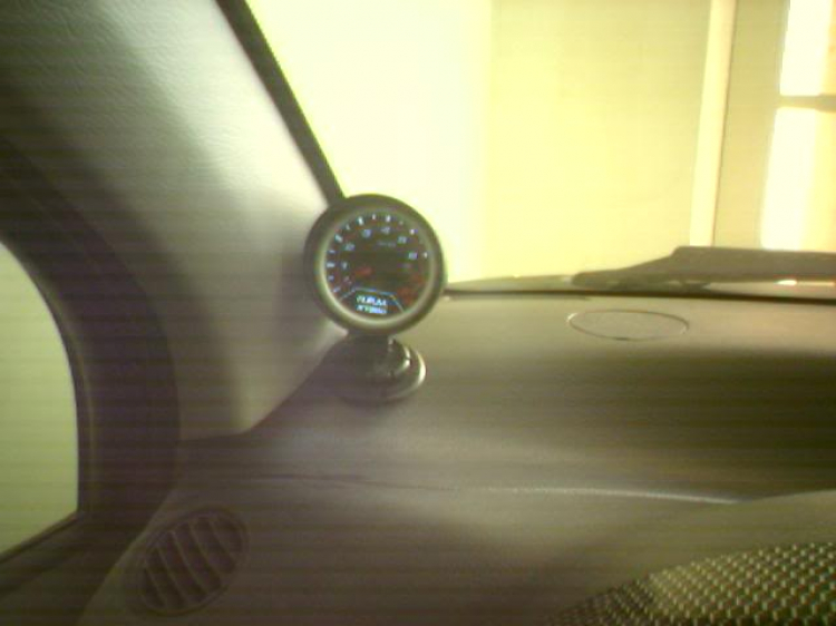

Gởi hình đây
Cái này có thể tự gắn được, nhưng hôm qua sẳn đang bọc lại bộ ghế ở Tiến Thành nên để cho thợ gắn rồi (công thợ hôm qua tính 100k chua trả giá vì chiều tối rồi), cũng dễ thôi chủ yếu mò dây ở dưới bên tài tìm nguồn 12V khi bật công tắc và luồn dây green ra khoang máy và gắn vào cực âm của Bobin. Quên mất chưa chụp chổ nối bobin của Matiz, xe đi rồi, sẽ chụp sau.

to PLCP: Em ở SG ạ! Thế bác đã lắp xong chưa. Tua máy lúc cầm chừng khoảng 800RPM, khi bật máy lạnh lên thì tầm 1.000. Khi để xe lâu không nổ máy mới bật lên nó chạy tới gần 2.000, nhưng nếu bật máy lạnh lên thì tụt xuống 1.000 hoặc nếu không bật máy lạnh thì máy nóng lên một hồi thì về lại chừng 800.
