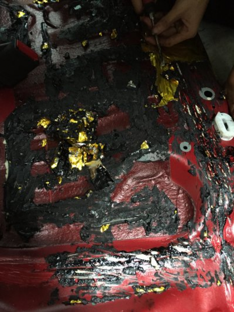

Hôm nay lúc em làm có 1 xe Mazda 3 mới cóng 51F-19x.xx lên nhờ lột hết lớp cách âm làm trog hãng ra,hic nhìn cái xe và mấy bạn thợ thảm hại thật.Cái chất liệu gì đâu mà kinh khủng,phải cạo ra.Mà làm thì ẩu vô cùng,chỗ dán chỗ ko,vậy mà cũng thu tiền khách được.Cái này là dịch vụ đặt làm chứ ko phải tặng kèm.A chủ xe nói cũng do quá tin vào hãng nên ko kiểm tra.
Hảng thu tiền là 9
