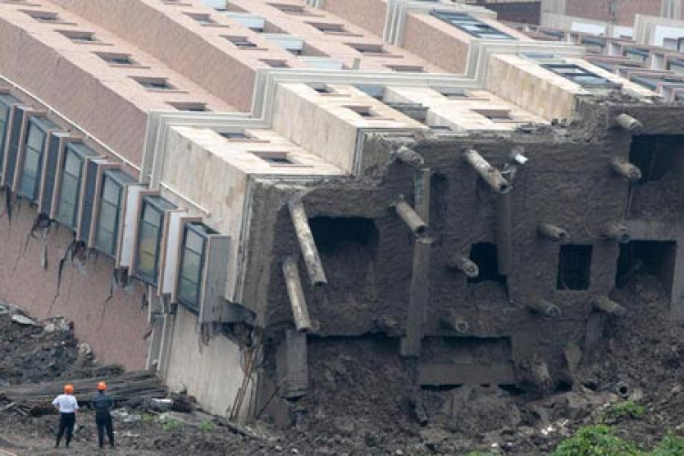

Dùng cọc bê tông ly tâm tiền áp cho nhà cao tầng không có hầm thì khi để nhà nằm ngang ra, nó có dạng như thế này:
Em cũng xin lưu ý, kết cấu tầng hầm (dù chỉ là 1 hầm) là phần đối trọng chống lật ngang và giữ ổn định cực kỳ quan trọng đối với bất cứ một công trình cao tầng nào.
Ví dụ như Tòa tháp L81 có phần đế móng đáy hầm sử dụng gần 150.000m3 bê tông cốt thép, ngoài tác dụng chống uốn gãy, chống thấm thì nó còn là đối trọng cho 81 tầng bên trên. (Giống như 1 cái cây cao và to thì phải có bộ rễ đủ sâu và đủ chắc để bám vào đất vậy)
