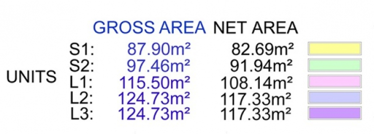

Em hóng được từ thằng bạn cái mặt bằng dự án căn hộ. Nghe nói sắp mở bán. Nhìn qua thấy thiết kế khá hay: Tất cả căn đều có 2 mặt thoáng và các căn hộ đều cách xa khối thang máy và phụ trợ, mật độ xd thấp. Riêng căn L3 thì dzách lầu, gần 4 mặt thoáng rồi. Chưa thấy được tầng tiện ích của nó thế nào, chắc nằm trên nóc khối đế.
Các bác thấy ổn không?View attachment 538093
quá ổn, từ căn hộ đến hành lang đều rất thông thoáng, rộng rãi
block A, D cũng có căn 2PN 4 mặt thoáng

Nhiều mặt thoáng vậy diện tích tim tường và lọt lòng chênh nhau kinh lắm
Thiết kế không có cột trong nhà nên em thấy lệch cũng không nhiều, khoảng 6%. Phòng vuông vắn không lẹm góc.
Dự án này thiết kế hay quá !

Thiết kế hình chùm nho thoáng quá, không biết dự án nào đây nhỉ

Cái phần view nhau đó không thấy ưu điểm gì rõ rệt, nhưng chắc giá sẽ chát do chi phí xây dựng.
Thiết kế phân bố mặt sàn hợp lý hơn Sadora, bù lại vị trí không đẹp bằng SadorA
