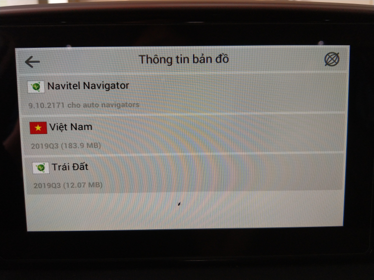

Em copy maps và speedcam này của bác vào thì Navitel nó báo phiên bản bản đồ là 2019S2, vậy là quý II hay quý III vậy bác?

Lạ nhỉ sao của em nó lại hiện S2, không hiểu??
Do cách hiển thị thông tin của mỗi phiên bản thôi. Bản 9.10.2171 hiển thị theo dạng xxxxQx còn bản 9.10.2516 hiển thị theo dạng xxxxSx
Version 9.10.2516 được cài sẵn trên những xe giao cho khách từ Q4/2019
