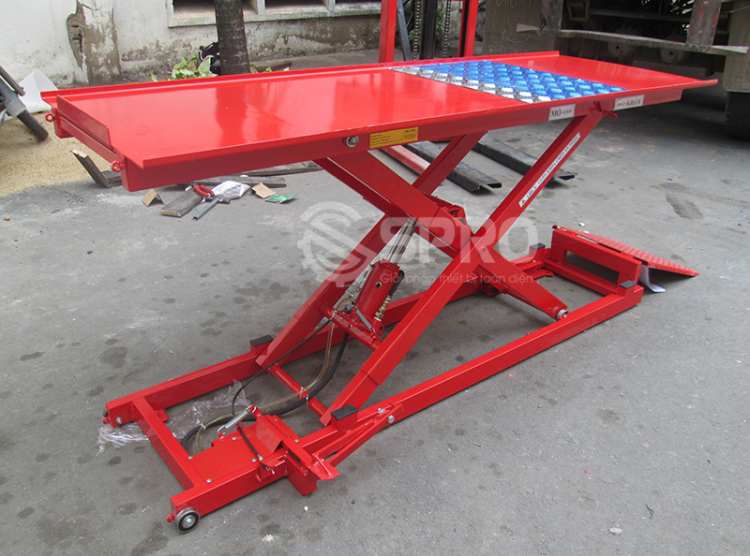

Muốn mua cái bàn nâng này mà sợ không có chổ để. Thằng con trai gần 2 tuổi của mình nó phá kinh dị, ác nổi nó cứ coi mình làm gì rồi bắt chước và nó cực thích phá đồ của mình. Phải chi có cái gara riêng thì tốt quá, để hết đồ trong đó tha hồ TML

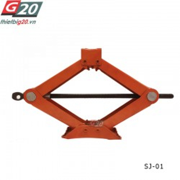

Chắc mua con đội này về xài đỡ, dùng nó để nâng, đỡ lốc máy của xe để khi tháo hay vệ sinh cho dễ. Nó cũng gọn, dùng xong mang lên kho cất
