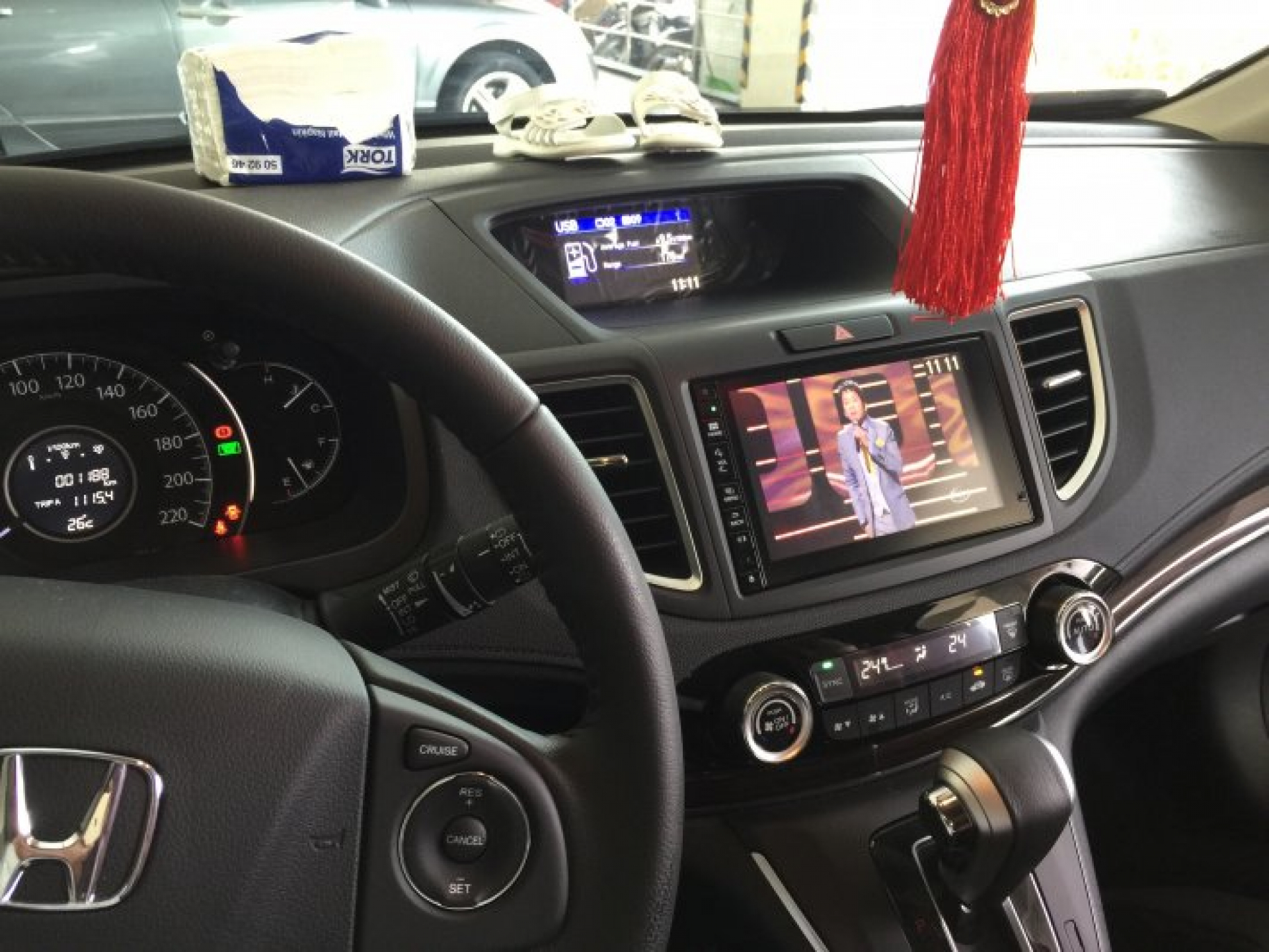

màn hình crv2015 có chơi dvd ko các bác?hay là chỉ chới cd,nếu lên đầ u dvd thì vứt cái đầu này à?,!
Bác có phần mềm chuyển đuôi sang mp4 cho CR-V ko ạ? cho e xin cái link hướng dẫn.. tks bácDạ màn hình crv 2015 chỉ nghe được CD tuy nhiên khi chép nhạc mp4 vào USB thì nghe như DVD hình ảnh sắc nét âm thanh cực kỳ hay. Ở dưới là hình mô phỏng chụp trực tiếp.
