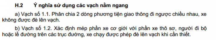

Vạch 10cm ko đè dc bác ơi :)
Tuy nhiên nếu mình vào nhà hoặc cần tấp lề thì vẫn dc đè.. !!!
Đường dẫn vào cao tốc Trung Lương.
Mình thì nhớ trong QCVN41 có đề cập "phân chia 2 dòng phương tiện ngược chiều nhau" thì vạch đó mới không dc đè , còn trong trường hợp phân chia dòng phương tiện cùng 1 chiều đi thì mình nghĩ đè đc . Trong hình bác chủ thớt post thì đó là 1 trường hợp. Đây là ý kiến của mình , bác nào có cao kiến gì thì góp ý cho mình.

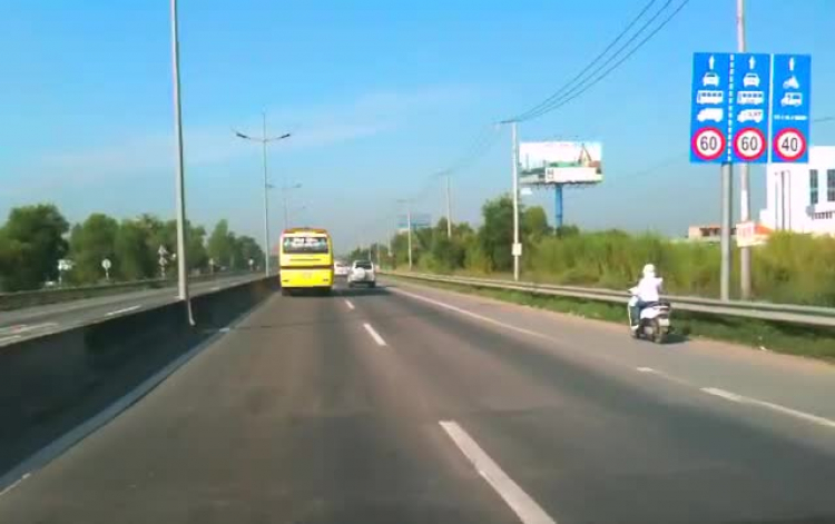

Bác chánh gắn sai, tréo ngoe:
- Biển thì 3 làn phân cách bởi vạch đứt đoạn;
- Dưới đường thì, làn trong cùng, lại kẽ vạch liền, phân cách dành riêng cho xe thô sơ.

Bác chủ đã dùng photoshop đưa biển báo sai chỗ khác vào hình. Bây giờ cả 2 đường dẫn vào cao tốc đều có tốc độ max 60kmh.
Hình bác là chính xác rồi.
Hình của em đưa lên để hỏi cao kiến các bác có gì em áp dụng.
Với hình của bác đưa lên thì theo bác xe 2 moto có được đè vạch 20cm không ?
Được chứ bác.. luật pháp cho phép mà.. nhưng sẽ nguy hiểm và cản trở các bác đi 4b !
Vậy là quan sát kỷ rồi đè lên xong lấy dzô liền cũng an toàn và không cản trở các bác đi 4 bánh nhỉ ?
Nói chung nếu điều khiển xe moto xi nhan và quan sát đầy đủ là vượt qua vạch 20cm và lấy dzô liền vẫn đúng luật cho phép đúng k các bác ?
