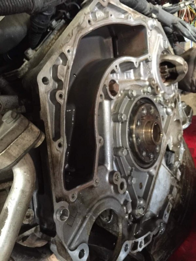

Hạng mục lần này chủ íu là phần máy, hộp số chỉ thay phốt đầu hộp số cho kín.
Riêng phần máy e cho thay gần hết seal ( sắp tới nữa là thay hết lun) phớt ghít,phốt đuôi động cơ, seal đáy, mặt hông, mặt máy( qua tết thay,mặt dù vừa thay hãng dc 2 năm).

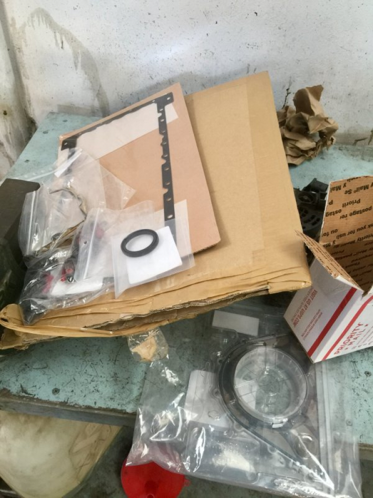

Mớ đồ đây, seal ko cho nên nhìn cũng ko nhìu,có điều thay cực. Riêng cục máy này phải hạ xuống mới thay dc, do máy quá lớn so với khoang động cơ.

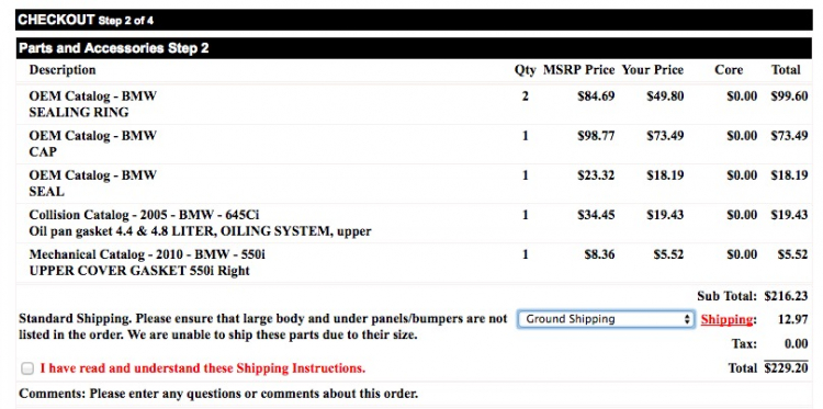

Riêng phần này e chơi đồ chính hãng, tiền hàng cở 5tr hơn chút, phần này chưa có ron nắp mặt máy.

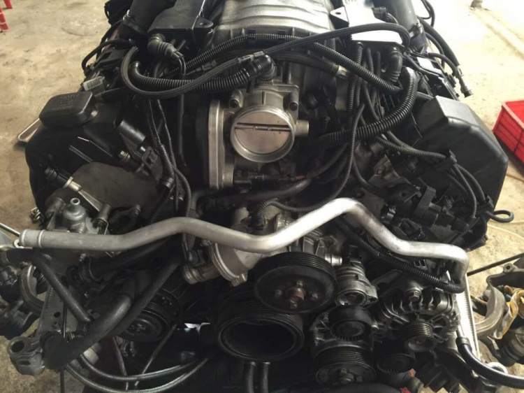

Nhìn khối động cơ to phát khiếp.

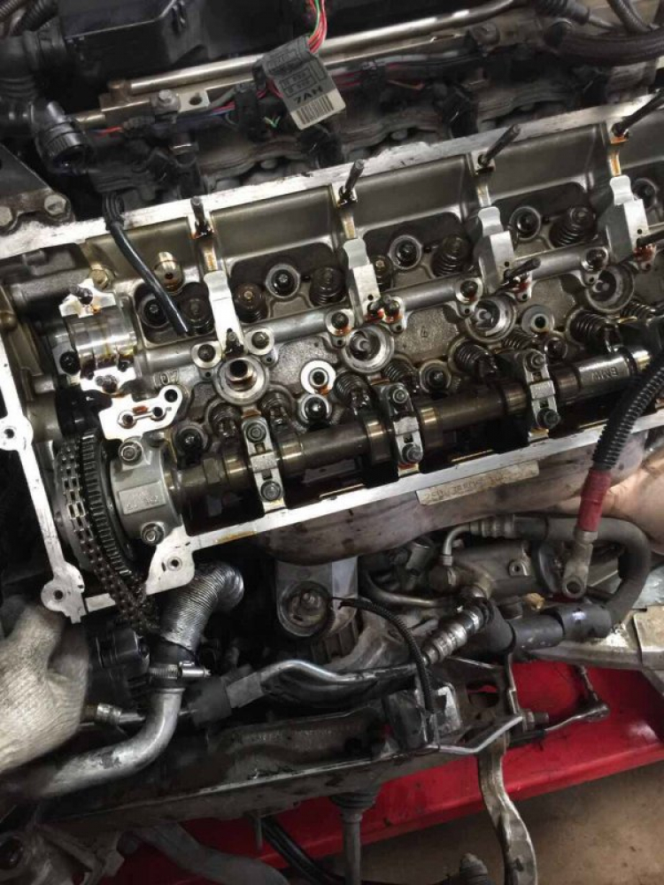

Trong quá trình làm e chỉ có dc ít hình
bên trong còn long lanh 7 màu ( dùng nhớt xịn nó có cái ưu của nó...keke).

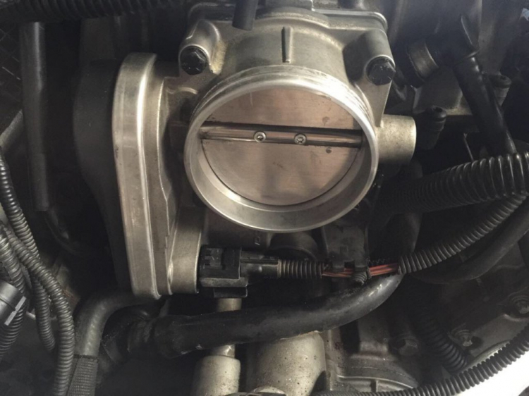

Sẵn kiểm tra thật kỹ các phần khác liên quan đến máy... cho vệ sinh cổ hút,kim phun,bướm ga....
(mấy con dùng máy V10 S85 chắc còn kinh nữa),xe e dùng máy N62 V8, được đánh giá khá lành, mà e cũng thấy nó lành thiệt...

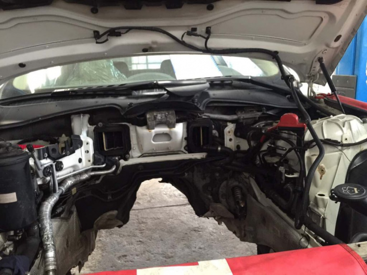

Sẵn nhờ chà rửa vệ sinh khoang máy lun chứ bình thường làm j có cơ hội
Còn phần thay phốt đầu hộp số e ko có chụp dc hình..
Qua tết sẽ cho thay lại seal mặt máy và vài đường ống vent thấy có dấu hiệu lão hoá.
Xe sau khi thay seal, vệ sinh kỹ hệ thống nhiên liệu và bướm ga e thấy xe nhẹ hẳn, máy nổ rất êm ái...Nói chung ngon, thôi làm nhiu đó e ăn tết đủ rồi, qua tết có làm tiếp e sẽ report.
