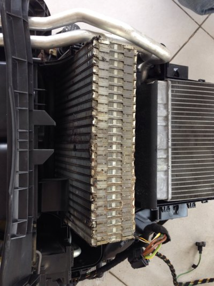

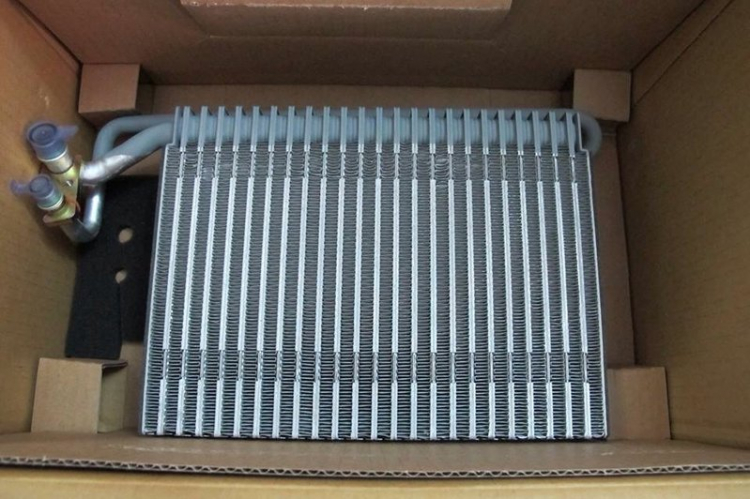

E thay dàn lạnh đó mà...
Giờ trở thành chiếc xe "Băng Tuyết" dzồi...kkk

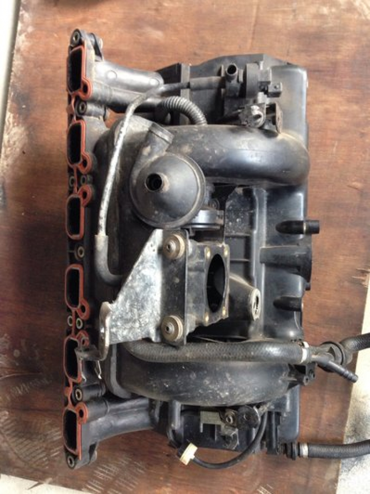

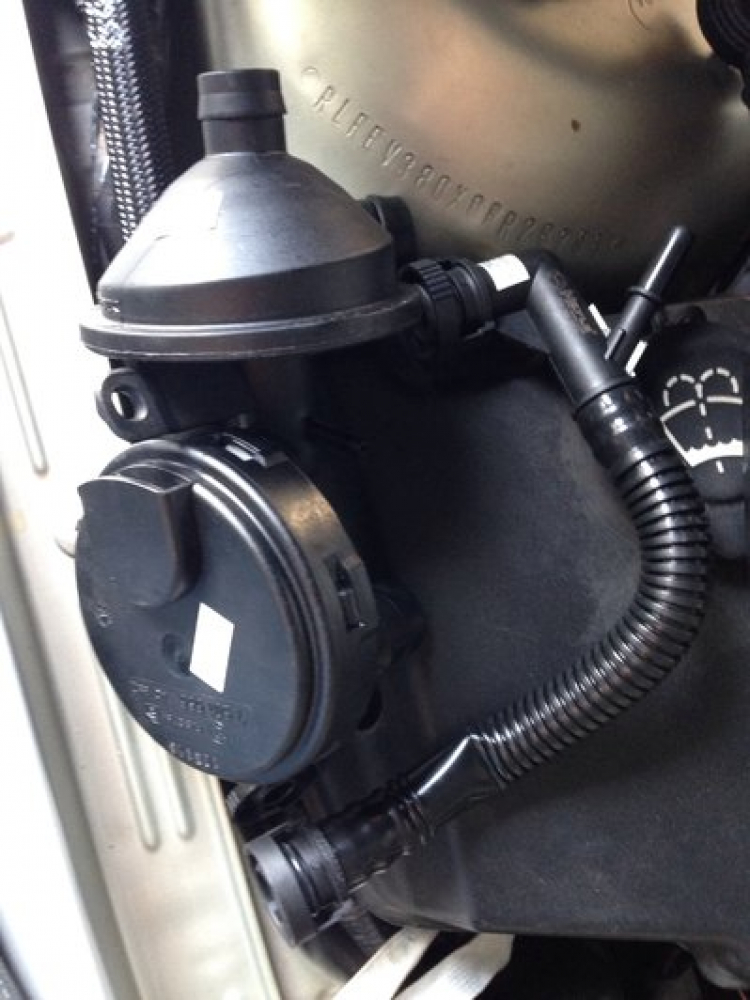

Thay lun bộ tách nhớt đây mấy bác...xe bác nào lâu lâu check nhớt máy thấy hụt chút đỉnh thì cũng nên kiểm tra món này nha.

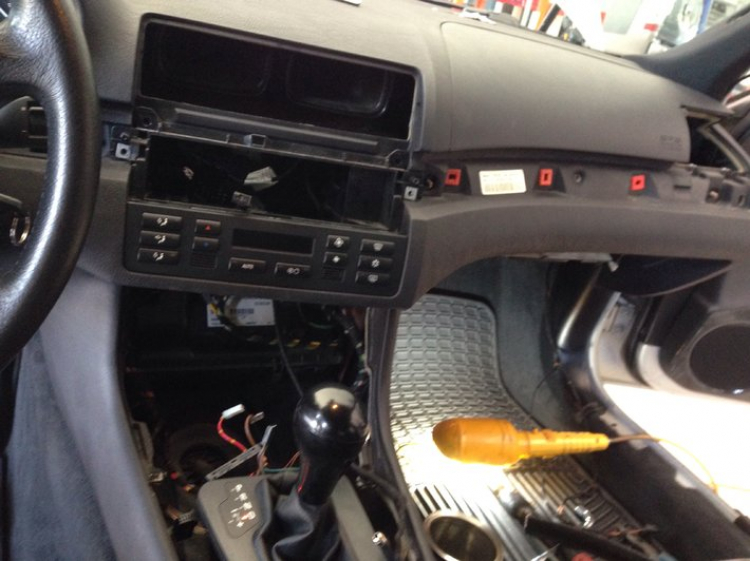

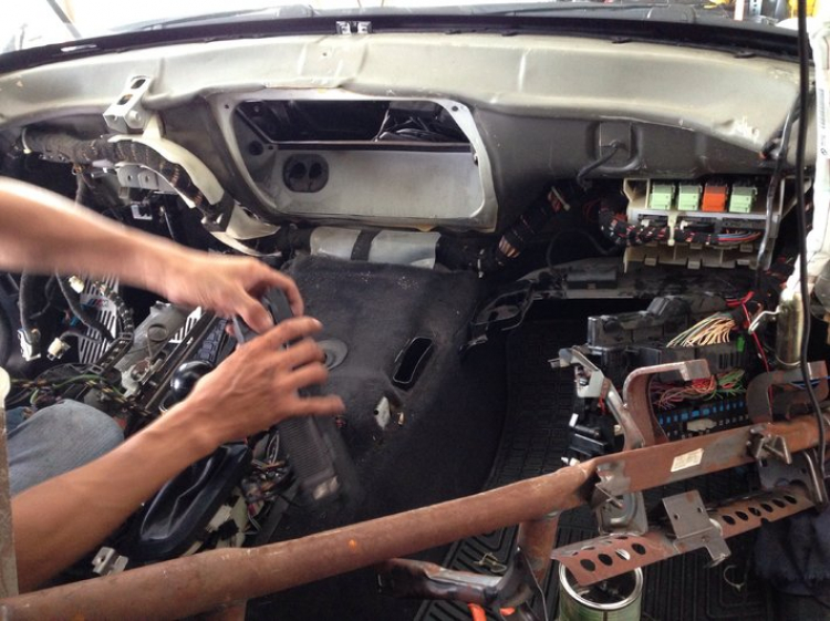

Giống con Cam hồi xưa e thay dàn lạnh cũng phải bung hết cái taplo ra nhìn xót kinh
. Mà a T thay dàn lạnh ở gara nào vậy?

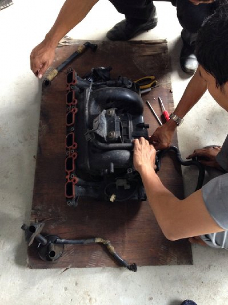

Thay tách nhớt mà lại tháo nguyên cụm này thì hơi lăn tăn nha.
Lở tháo ra rồi, sao không ship bộ o-ring đỏ đỏ về thay luôn cho chắc. Nhở nó xì vacuum thì lại nuôi thêm bệnh trong người.
Cái cục đó nó dơ cũng ngang ngửa cái pô xe, nếu cạo bên trong chắc cũng ra được 1 ký cặn bám.
Mua cái thau nhựa như thau giặt đồ á. Mua thêm 1 chục lít dầu DO. Mổi lần tháo món đồ nào ra, cứ thả vào chà rửa. Không hẳn nó cải thiện cái gì nhiều. Nhưng dù sao sạch sẽ thì cũng yên tâm hơn. Thợ sửa xe tải, cứ món gì tháo ra là rửa, xong bỏ lên bao bố phơi. Hổng lẻ mình BMW lại chịu dơ hơn.
Nhungw mà chắc có dịp cũng phải vệ sinh...e cũng nghe đồn trong cái hộp đó kinh lắm...kkk
Minhf nhờ 1a hay làm cho mấy ae hội BIM thay...rất ok.Giống con Cam hồi xưa e thay dàn lạnh cũng phải bung hết cái taplo ra nhìn xót kinh. Mà a T thay dàn lạnh ở gara nào vậy?
