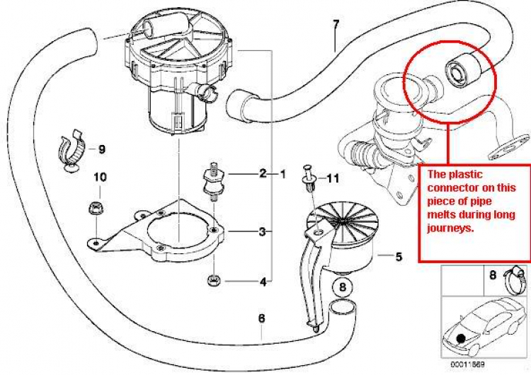

BMW318iE46 nói:
318i E46: Xe vừa đề xong nó kêu cái xè mặc dù vẫn nổ ngon lành như bình thường (vụ này bác Auto_Vn911 đã tư vấn đi thay cóc đề nhưng vẫn chưa tìm được chỗ nào chịu thay hoặc sửa bộ đề, cứ đòi thay luôn cả bộ đề 8-10 chai). Nay ngòai vụ đó ra còn thỉnh thỏang xe mới đề lên nó nổ một cách chậm chạp cà ụych, cà ụych, cà uỵch ... một chặp, vòng tua < 500rpm, xe rung rung theo máy nổ; nhấn ga cũng không thấy tác dụng gì. Sau đó một chặp nó mới nổ bình thường lại, lúc đó chân ga mới có tác dụng, lúc này vòng tua đã lên được khỏang 700-800rpm. Xăng còn lại tại thời điểm xảy ra hiện tượng này < 1/2 bình. Vậy bệnh này có liên quan đến lọc xăng, bơm xăng ko các bác? Nó có nguy hiểm gì ko? Nhờ các bác tư vấn cho luôn ạ! Thanks!
lúc mới khởi đồng bị hiện tượng như vậy còn khi xe đã nổ dc 15p tắt máy đề lại hiện tượng có lặp lại y như vậy k bác??
hiện tượng như bác nói bác nên xem lại bộ bơm khí khởi động này ( lúc mới đề máy bác xem bộ này có bơm k?? mở nắp capo lên nhờ 1 ai đó đề bác nghe xem bơm này hoạt đòng hay k?? nó hú rất to khi mới đề máy và sẽ mất đi khi động cơ khởi đồng dc 60s)
bác nhờ garage họ vệ sinh lại cái bộ bơm khí này (thợ gọi là bộ tubin) kiểm tra giắc điện kết nối,.....
nếu họ có mát test hơi pro tý thì sẽ scan dc hoạt động của cụm bơm trí tăng tốc này.
dĩ nhiên cụm họng bướm ga chắc bên garage đã vệ sinh cho bác rui

auto_vn911 nói:
BMW318iE46 nói:
<span style=""color: #0000ff;"">=> Hình như chỉ xảy ra vào buổi sáng khởi động lần đầu tiên. Xe nổ nóng máy rồi thì em đề lại vài lần kiểm tra thấy không còn bị nữa. </span>
<span style=""color: #0000ff;"">=> Em đề máy lên thấy nổ bình thường từ lúc đề đến khi tắt máy, không nghe tiếng hú của bộ bơm khí</span>
