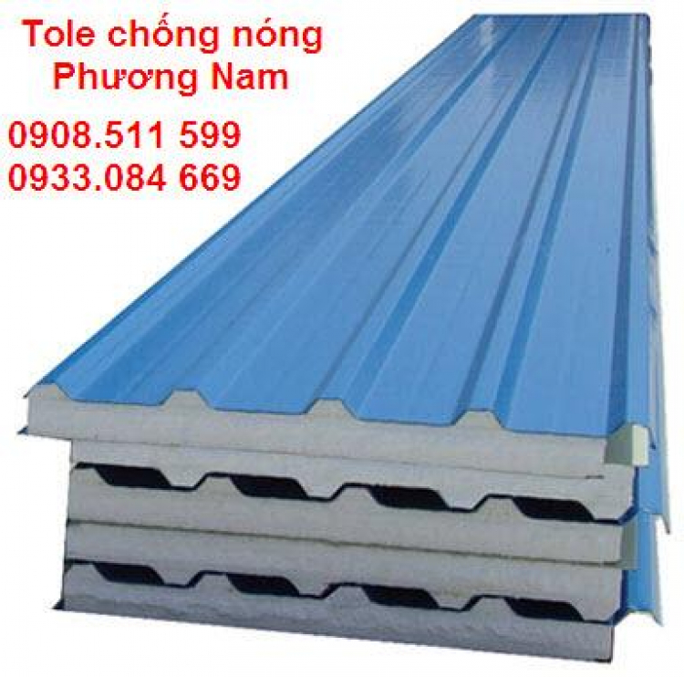

xài tôn này nè bác, mát hơn ngói nhiều, em xài 7 năm rồi vẫn tốt tuyệt vời, nhưng hồi đó mua của tôn Sài gòn giờ không biết còn không, giờ ra nhiều hãng mới, giá cạnh tranh
Dùng tấm lợp sandwich phải chú ý chống cháy vả tỉ trọng lõi cách nhiệt (lõi cách nhiệt bằng bông thuỷ tinh chống cháy)
Tôn Sài Gòn giờ dẹp rồi bác, giá luôn cao hơn các hãng khác.

Tôn xốp loại này giá hơn 200 ngàn/ m2, giá thường gấp đôi tôn lạnh
em có thắc mắc là cái công nghệ đùn xốp và giá nguyên liệu xốp cũng rẻ mà sao nó dám đẩy giá lên gấp đôi tôn lạnh, ác quá

Kliplok đi kèm 1 lớp sợi thủy tinh với tỷ trọng cao (18kg/m3) là đảm bảo nhất. Tole với lớp cách nhiệt dán sẵn thường có lõi cách nhiệt với tỷ trọng thấp.
