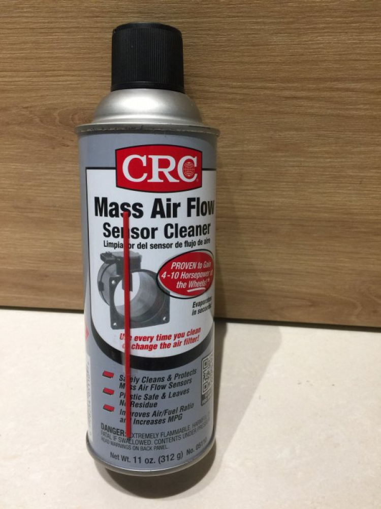

Hồi trước mình chạy 325i E46 cũng bị, fix hoài k hết nên kệ nó vì cũng k ảnh hưởng nhiều. Giờ đổi qua E90 320i thì thấy mượt vụ ga và kim vòng tua, thả chân ga là kim về đều, k bị nhảy lên nhảy xuống gì hết.
Bác thử mua chai chuyên dụng về vệ sinh cảm biến đo gió MAF thử
