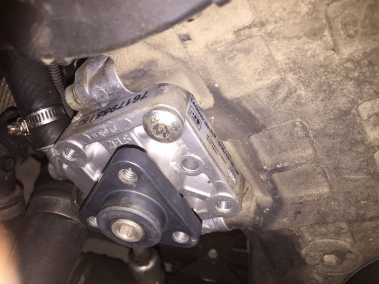

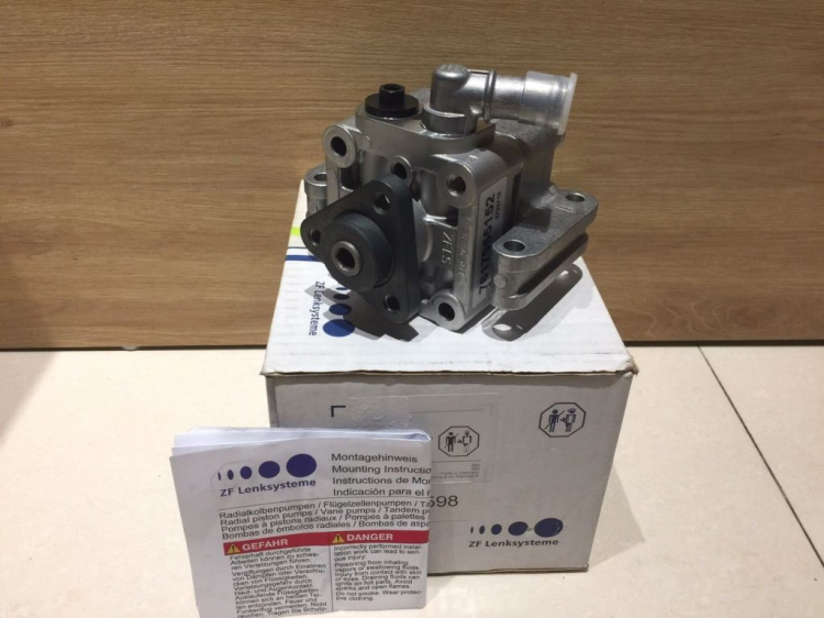

Thay bơm trợ lực lái ZF (oem) với hy vọng fix lỗi kêu khi đưa về R hay D (mớm thêm ga là êm ru) nhưng hoá ra k phải. Sau khi ngó nghiêng nghe ngóng cẩn thận em đoán nhiều khả năng do bạc đạn máy phát chứ k phải do bơm :(
Cái bơm này bỏ thì thương vương thì uổng nên nếu bác nào cần em sẵn sàng part-out ra bán rẻ bằng 2/3 giá mua luôn.

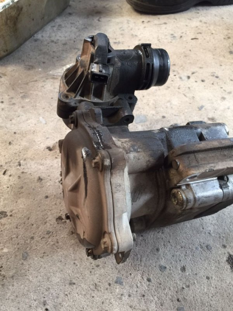

Cụm bơm trợ lực - bơm nước - van hằng nhiệt E90 320i dính liền nhau:

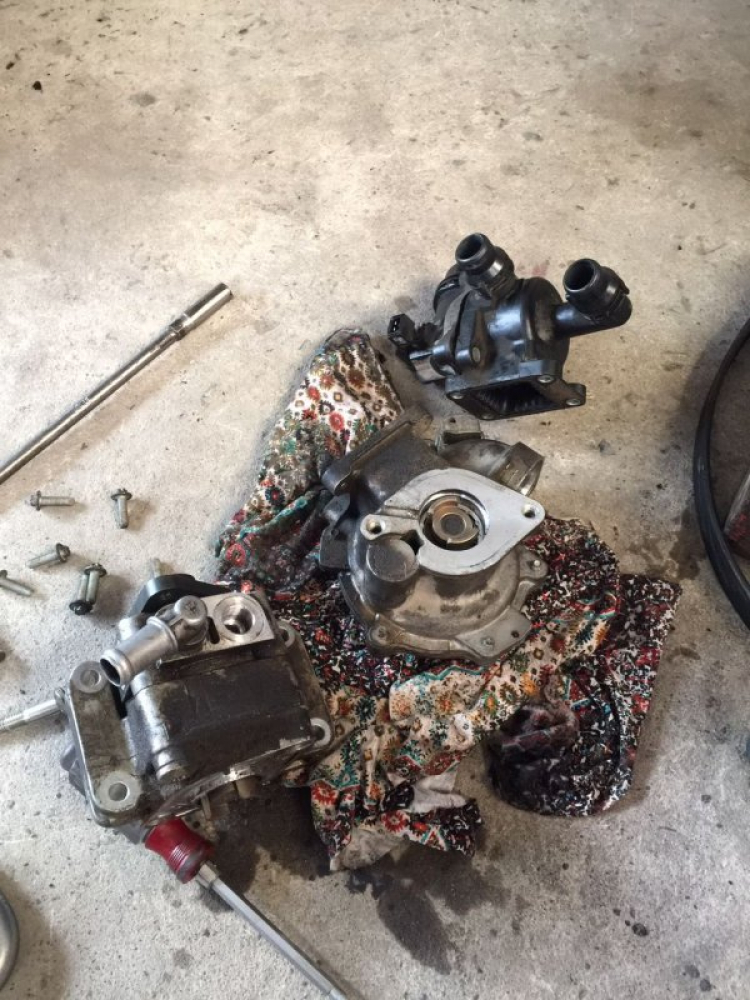

Tách từng em ra:

Done
