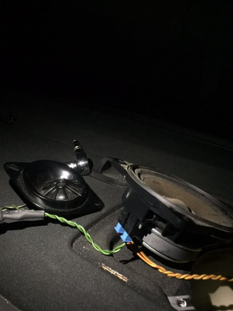

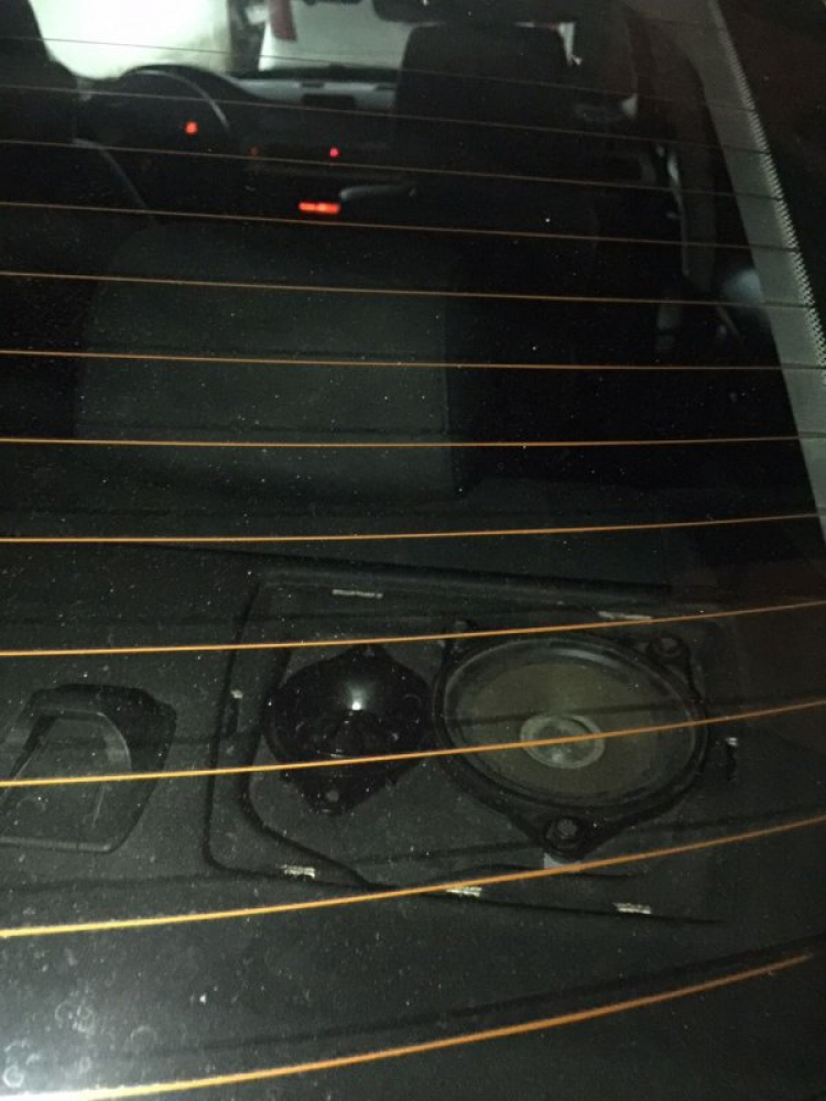

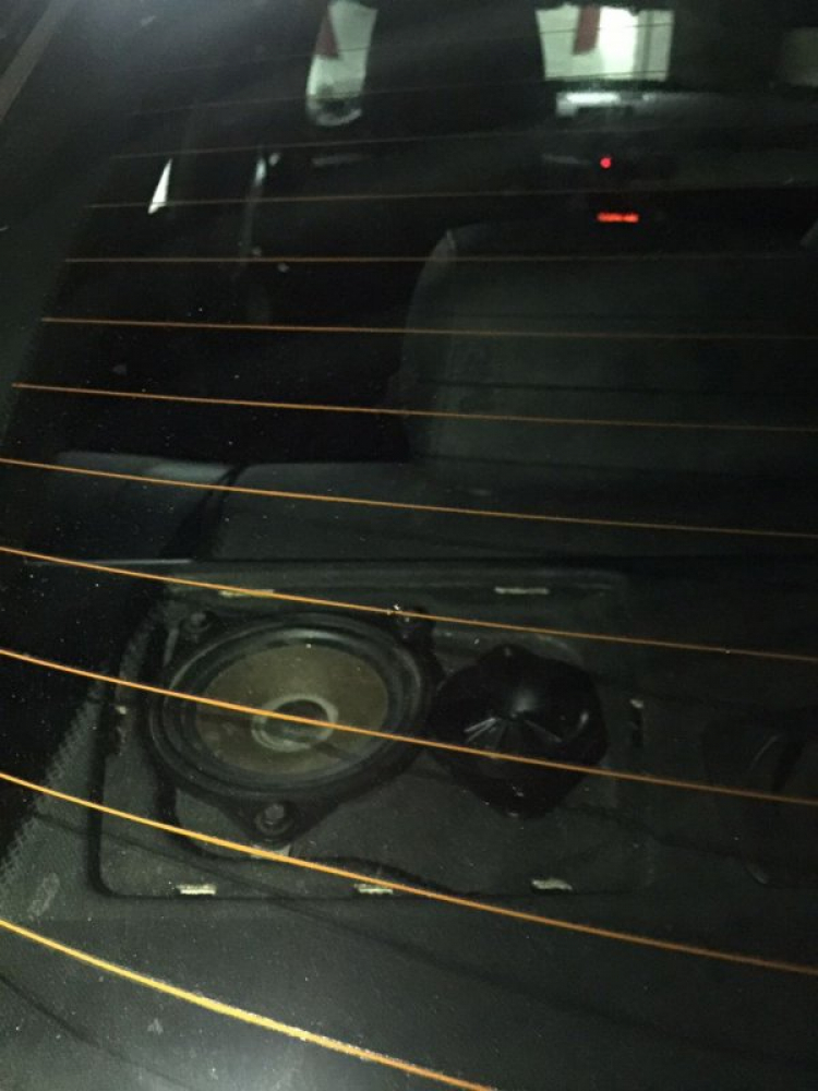

Nâng cấp thêm 02 loa trép cột C để cải thiện chút âm cho hàng ghế sau, giờ phần âm thanh phía sau nghe đã khá hơn, bớt đục đục ồm ồm như trước

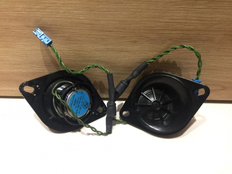

20/03/2016: Loa bản base nghe thật chán, em gắn thêm 2 loa trép cột A hàng chính hãng cho E90 để cải thiện chút âm. Tất cả chỉ plug n play, k độ chế cắt gọt gì. Kết quả rất khá, âm thanh nghe trong trẻo và có chút gì đó "stereo" hơn :)

25-04-17 Nâng cấp thêm 02 loa trép cột C để cải thiện chút âm cho hàng ghế sau, giờ phần âm thanh phía sau nghe đã khá hơn, bớt đục đục ồm ồm như trước:
View attachment 667403 View attachment 667402 View attachment 667401 View attachment 667400
