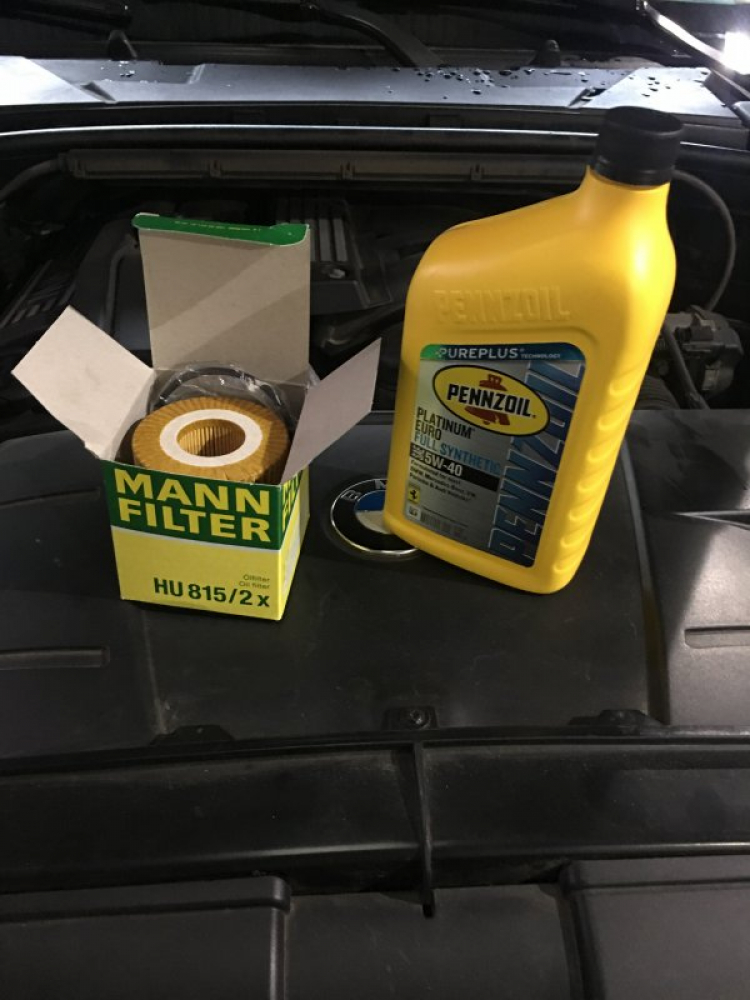

Nay đi thay nhớt! Em xài Pennzoil của Mĩ , lọc OEM Mann cũng ship Mẽo
Mở capo lên
Nhớt và lọc, nay Pennzoil mới thay mẫu đong gói 2017 bình màu vàng nhin đẹp ghê.
Pennzoil này nhiều mem bmw feedback khá tốt, đúng chuẩn, nhìn trên tem có logo Ferrari là thấy hoành tráng rồi! Cứ thế mà phang khỏi suy nghĩ!
Lưu ý các bác thay cả lọc nhớt thì để dành 100ml nhớt mới rưới đều lên lọc mới cho ướt rồi hẵng lắp nhé
Loại này 1 Bình 943ml. Nếu thay luôn lọc thì đổ luôn 5 bình cũng tròm trèm 4.7lit , tài liệu chỉ cần thay 4.5lit. Dư 200ml em lấy 100ml rưới lọc nhớt nên còn dư 100ml cũng trong giới hạn cho phép nên em đổ hết luôn!
Mở capo lên
