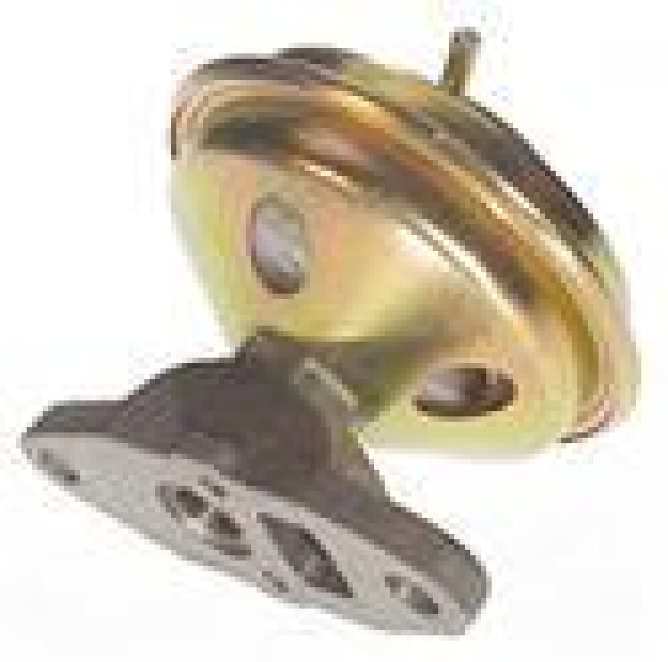

EGR valve
EGR System Malfunction

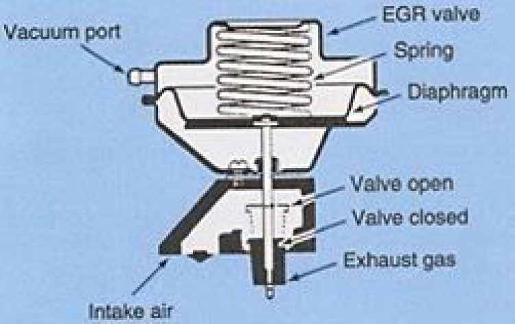

Cấu tạo của nó đây
vệ sinh kỹ phần valve này , có cách thử là gắn một đồng hồ đo áp thấp vào giữa valve này và intake manifold, tăng ga đến trên 2000v/p nếu áp thấp dưới 16 inches thì nên thay van. tuy nhiên van hư thì hãn hữu lắm mới hư:) chủ yếu là do hư màng van. bác cứ kiểm ta lại tòan bộ hệ thống ống và vệ sinh, hiện tượng có thể khả quan hơn chăng , chắc bác làm xong mới biết hhihihihihi:D Chúc bác thành công .
