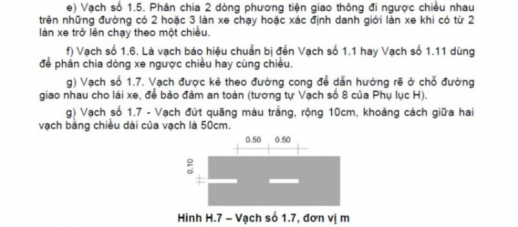

Bác xem hình e chụp đấy, kẻ ngay giao lộ, đường ở giữa nối 2 dãy phân cách bằng sắt, còn đường kia đi từ vạch phân làn từ bên nts 2 chiều ô tô qua bên kia chiều cấm ô tô, e chẳng phân biệt được vạch 1.6 hay vạch 1.1
Chắc chắn k phải 2 vạch này. Nếu có thể chỉ là 1.5. Tuy nhiên vẽ sai ít nhất một đường giữa PNL và NTS.
Xem kỹ thì thấy khoảng cách và chiều dài của vạch này bằng nhau (50cm) nên không phải là vạch 1.5 ,(vạch 1.5 có chiều dài vạch là 1m và khoảng cách 2 vạch là 3m), theo cách vẽ này thì chỉ có thể là vạch 1.7, tuy nhiên vị trí, và vẽ theo đường thẳng tại đây thì không đúng vai trò vạch 1.7 rồi, bó tay bác Chánh.
Bác lấy hình trên đường áp ngược lại vào 1.6 (sắp có vạch 1.1 hay 1.11) hay 1.7 (sử dụng cho đường cong) thì thiếu logic. Thực tế họ muốn có vạch để hướng dẫn làn đường bị thu hẹp lại từ làn có 4B sang chỉ còn 2B. Tuy nhiên vạch này chưa có trong QCVN41, và cũng k cần có. Họ sử dụng 1.5 để kẻ giữa 2 dòng pt lưu thông ngược chiều nhau. Nhưng việc sử dụng trong giao lộ như vậy là sai, vì ở đây còn dòng pt rẽ trái từ NTS vào PNL. Nếu còn vạch thì sẽ không là giao lộ, tương tự rẽ trái vào cổng Sở Thú từ NBKhiêm chiều ra NHC. Do vậy đây chỉ là vạch kẻ sai, ta k cần mất thời gian cho nó.
Như vậy là bác Chánh quá tào lao bí đao.Nhưng nếu muốn sử dụng 1.5 thì cũng phải vẽ đúng chuẩn của vạch 1.5 chứ, vạch này tự chế đâu.:3dbuonngu:
