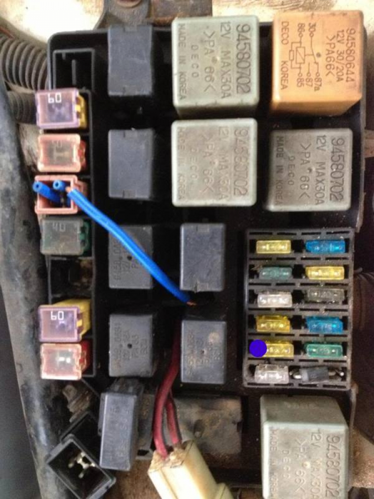

BÁo cáo bác vui là em kt thật kỹ các cầu chì và ecu tốt hết bác ạ
Em cần giúp mạch điện bơm xăng lanos
cái chấm xanh là cầu chì fuel phải kg bác

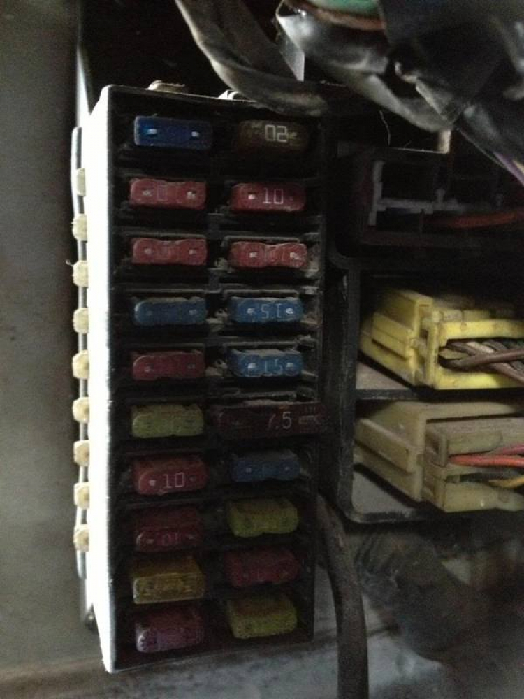

nắp hộp lai rồi kg có sơ đồ kể cả hộp cầu chì dưới chân ly hợp
em chưa xác định đươc cách dùng đoạn dây điện kết nối giữa chân 87 và chân 30 của fuel relay(hộp cầu chì ngoài )
vậy thì nối từ chấm xanh hình trên với điểm nào của hình dưới đây ạ

bác kiểm tra cầu chì bằng cách dùng đồng hồ om đo 2 chân hoặc bác lấy ra từng cái xem có bị đứt không?còn relay thì bac lấy ra và nhìn và mặt trên có ghi số đó bác ,bac1 dùng đoạn dây điện ngắn cắm vào hai chân 87 và 30 ứng với chân trên hộp cầu chì,cái relay màu cam nếu còn jin thợ chưa đổi chân.
8/5/12
1.797
136
- Coi vậy chứ cũng cần có kinh nghiệm chứ ko phải đùa đâu
- Trước hết hoán đổi các relay vuông vuông. vì 1 trong các cái đó là main relay
- Mở khóa nất cuối cùng. lên rờ tay vào các relay vuông xem có nóng hay ko?
Lạnh tanh hết ráo là kiểm tra nguồn
cho 1 người mở khóa, 1 người ốp tai vào hộp cầu chì xem cái nào nhảy tanh tách. rồi tính tiếp
Khi nào có đèn vàng lên thì mới tính đến bơm xăng.
