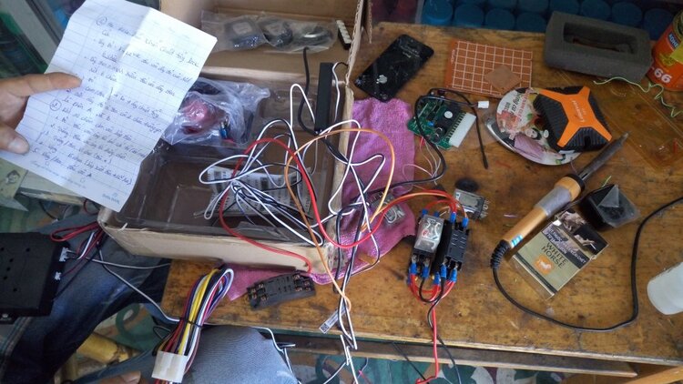

Hàng về và sớ hướng dẫn, đã lắp và đang cảm nhận. Tuy nhiên cần chỉnh lại chỗ lắp thiết bị nhận tín hiệu mở cửa cho ok hơn tí là được. À, quên, cảm ơn bác Phú và bác Phan nhiều nhé.

Nút star top có thể gắn ngây vị trí nút đèn khẩn cấp? Dời nút đènn khẩn cấp qua nút dự phòng bên phụ?
Không bác, nút ấy thì lấp lên chỗ chìa khoá cũ là đẹp (vì có cái phôi) và cái lỗi;
Các bác chú ý cái phôi phải chuẩn và khớp và đặc biệt phải thử tránh bị lock tay lái khi đang chạy nhé.
Em đang băn khoản chỗ 01 cục cảm biến đến gần unlock và đi xa unlock sao cho hợp lý nhất.
:3dgian::3dgian::3dgian:Trời, có dụ lock khi đang chạy ữa hả?

Em thấy Start/Stop cũng khá hay,
1. Đút cục remote trong bị, vô xe đạp phanh nhấn nút đề nổ ==> rút gọn rất nhiều bước và thời gian.
Đạp phanh -> nhấn nút, xuống xe, đóng cửa cái ầm. Đi vô, ko cần bấm biếc gì cả, nghe cái phập. (em bỏ cái còi hú, chớ nó hú chắc mệt).
2. Đi xe đạp phanh tự động lock của -> gấu già ko la nữa.
3. Đề từ xa đã thử, vô nhà đang ngồi ăn cơm, bấm bấm, xe nó nổ; Gấu già la lên xe nổ máy kìa. Mình giả bộ ko biết, ha ha ra tắt (đúng ra ngồi tại chỗ đề từ xa tắt cũng được); Nhưng khuyến cáo ít sử dụng vì sẽ hao xăng nhé.
4. Dễ đụng hàng hội MIT he he. Ko biết remote của em lên xe bác THANHANH đề nổ ko Phú nhỉ?
