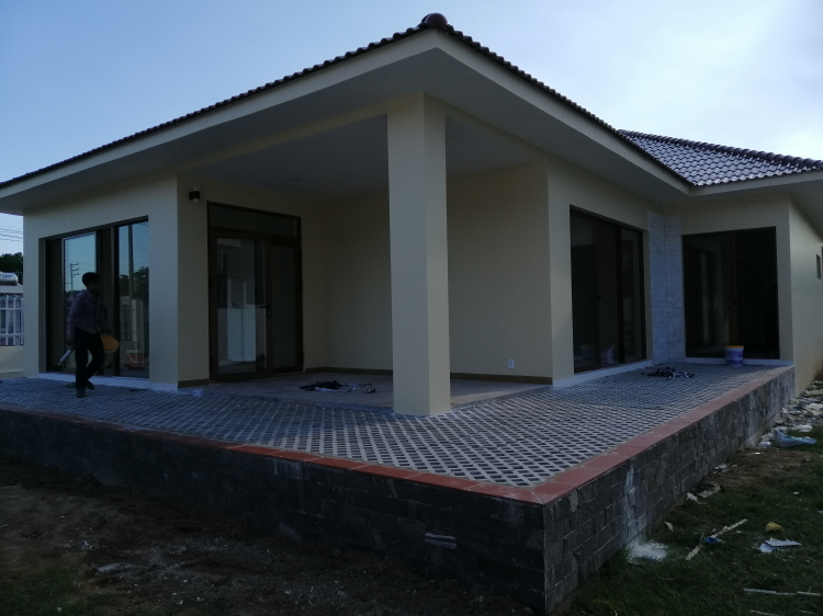

Khung xingfa khá to. Nhìn có vẽ chắc chắn.
Nhưng giá đó thì nó là vô đối về chất lượng rồi. Giá cao hơn là thẩm mỹ hơn, bền hơn chứ ko hẳn chống được trộm tốt hơn. :D
