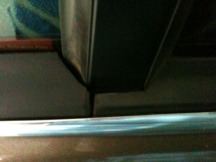

Bác xử lý tạm thời xem nó thế nào ? lúc trước em ấn tay có hơi mạnh xíu => cong và lõm,:3dgian: tức qúa lột nó ra kê lên bàn rồi chèn thanh thép (mõng vừa vào khe) sau đó lấy thanh gỗ phẳng kê vào rồi lấy búa nện nện....thảng râ được 90%. => ngon lành cành đào.
Thì em cũng lờm thế...gắn vô roài...xài đỡ..nhưng làm như phần cuối nó hụt 2 li (có lẽ do nẹp cong vênh chăng)...sợ vô nước...bác có bị ko?

"Thay bộ bố thắng" Riêng cái này chắc bác... đua quá nà:3dcuoi:, chứ em >02 năm nay mở ra KT - BD thì vẫn ...phơi phới á, vì em ...đạp ga ít hơn....đap thắng...hihi.....
Em thay bố thắng vì em nghĩ nó sẽ loại bỏ được tiếng kêu két... mà em từng đề cập thôi bác, bố thắng em còn dày cui, nhưng em thay luôn xem sao... thế mới tởm

Bác @laple, để nắn lại lá thép cho thẳng, em có 1 mẹo sau: bác lấy 1 quyển sách thật dày, cho lá thép kẹp vào giữa rồi dùng búa nện vào sách. Nếu có búa cao su thì tốt, còn không dùng vải bọc búa sắt lại - mục đích là khỏi hư sách, còn không sợ hư sách thì cứ phang ầm ầm càng tốt.
Em áp dụng cách này để làm phẳng các tấm ron máy bằng kim loai vô tình bị làm cho dúm dó.
Không không, riêng thể loại này ko làm như thế được bác Shpy ơi !
vậy àh, thế thì y chang em lun..hehe....nhưng đạp cái vẫn đững xe nên kệ...mốt đến hạn thay bố lun....hihi....
p/s: Cái này ngộ thiệt, khi rữa xe xong thì óe còn kêu nữa (chắc chai mịa nó bố ồy)
Cửa nó thiết kế cho phép vô nước (ít) mà bác (ko tin bác mở tapi cửa ra rồi ngó xuống đáy cửa sẽ thấy 03 cái lổ thoát nước). Bác cứ yên tâm nếu nước vào đường đó thì rất rất ít, chỉ có điều nhìn có vẽ thiếu ko đợp lắm. Cái theo xe em cũng thế.
Vụ lỗ thoát nước, hồi đó em tháo tapi dán loa cũng có nghiên cứu và vệ sinh thông hết roài...nhưng em vẫn ko thích nó hở, mấy cái nẹp zin theo xe nó khít rịt hà...

Thay bố het dc vai tuan, thang ah cac bac oi. LONG di dớt lại đĩa phanh đi. Nhìn cái đĩa phanh đầy khe rãnh..
laple oi, no hụt đến 2mm á? Nêu mưa dội xối xả vô kính thì nc trong cửa chảy như thác đổ.. (giong kieu nha hang xom cao hon nha minh. Mua tat vo tuong nha hang xom đổ het xuong san nha minh.. nam ngoai ko tran, tu nhien nam nay tràn: tuc la rat nhieu)
Cung co the do no cong ma no lech 2mm. Laple noi Dau goi cai kgac xem sao. Toi ve a lột cai cua a xem thử
Trước em thay nẹp trong hãng, khi lắp nó cũng ko kín khít hết đâu, vưỡn hở như của bác
thay bố và dớt dĩa luôn ah.. dớt dĩa thì đem đi đâu làm ok bác N?
