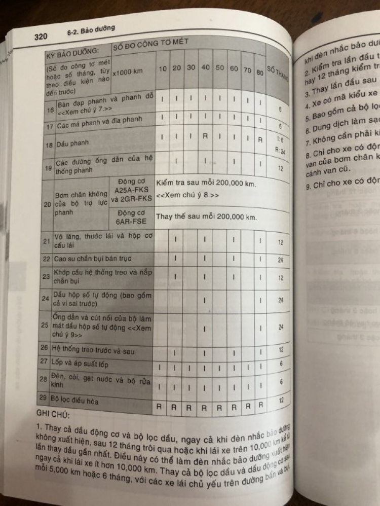

Các hạng mục kiểm tra mốc 1k km cũng kiểm tra gầm bệ, phanh, lốp, đèn v..v, khi kiểm tra người ta nâng gầm lên xem, nếu có vấn đề thì họ đã báo anh rồi. Nếu a muốn chắc thì ra tiệm rửa xe kêu người ta nâng gầm lên minh tự kiểm cho chắc.
Xe em từ ngày lấy về chạy đến giờ chưa thấy báo lỗi gì cả, kể cả khi áp suất lốp còn 220 cũng không. Có làm mấy chuyến đi chơi xa, băng ổ gà ổ voi đều có mà chưa thấy có hiện tượng gì lạ, xe chạy ổn định.
Có thời gian mát xa đn thì ngon, đây vợ em quản thời gian đi gắt gao sợ em đi gái nên không cho ở đn lâu.

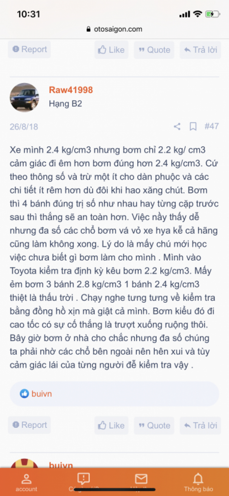

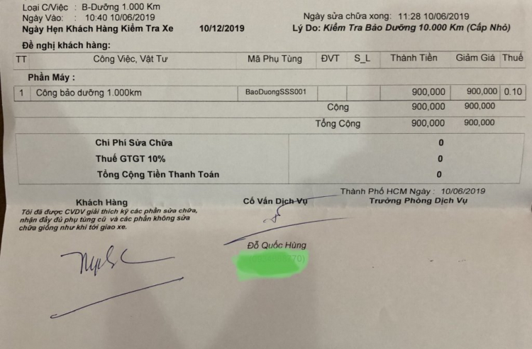

Em tìm hiểu thì có lẽ mốc 1k km ktra gầm bệ khá qua loa? Em đính kèm hình bbản hôm bdưỡng và trong sách hưỡng dẫn, 1 commen của 1 bác trên os này về vđề này mà em gg search ra.
Bác rảnh thì chụp giúp thông số áp suất hiện tại của xe bác, và khi chạy thử tắt nhạc, chạy ~ 35km/h và cảm nhận âm từ mặt đường, sự rung lắc hay "tâng" rất nhẹ khi đi đường không đẹp xe sao? Có phải do đường hay xe em vỏ có vấn đề?
