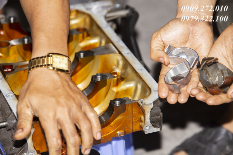

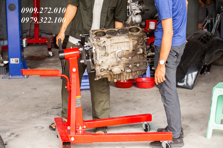

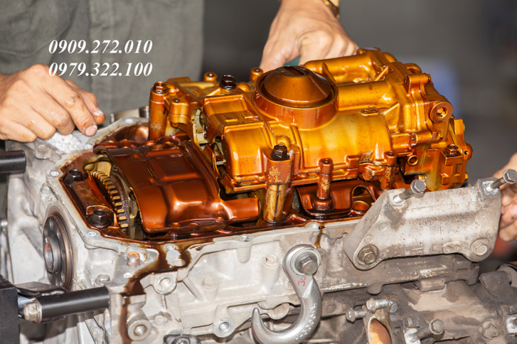

phần 4 - những hình ảnh phản ánh tình trạng nội tạng động cơ sau 200.000km khi bổ máy đại tu

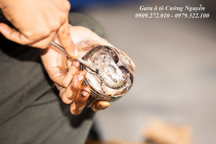

  • ai cũng có thể thấy muội than bám lại quá nhiều gây ra mài mòn, ma sát, tiếng gõ động cơ, tiến hành tổng vệ sinh, cạo khói
  • các hệ thống đã hư hỏng hoàn toàn làm nhớt, dầu thủy lực xì ra ngoài, tiến hành thay tổng ron
  • xu páp đã mòn là hở khí cháy, giảm áp lực nén trong buồng đốt, tiến hành thay mới hệ thống xupap nạp và xả
  • phớt gift xupap đã hở ron làm nhớt chui lọt vào buồng đốt tạo ra khói trắng khi khởi động, tiến hành thay mới
  • máy bớm nhớt chứa nhiều mùn than làm giảm áp lực bơm gây ra thiếu lượng nhớt trong lúc vận hành, làm nóng máy, tiến hành vệ sinh, đo khe hở
  • các te bẩn quá, cần tiến hành vệ sinh đánh sạch lại

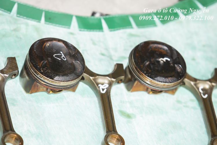

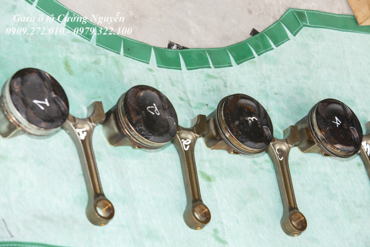

Pít tông mà muội than bám nhiều, muội than như những hòn than hồng trong quá trình động cơ vận hành, nhanh tay cướp mất phần nhiên liệu của bugi, tạo ra những lần đốt cháy nhiên liệu trước khi bugi đánh lửa, khiến thành pít tông va đập vào xi lanh tạo ra tiếng gõ trong máy, gây mài mòn xi lanh, làm giảm công suất xe

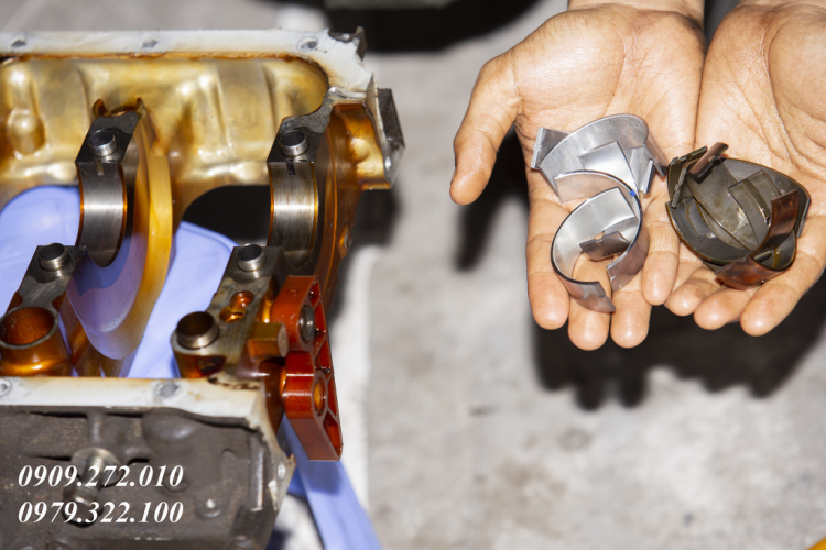

Bạc lót hư hết rồi, xe ai cũng vậy thôi, nếu thấy bạc lót thanh truyền mà bị xám đen như này nếu không kịp bảo dưỡng sẽ dẫn tới bệnh cháy tay rên, bó máy, cào xước xi lanh, tiến hành thay bạc lót mới
