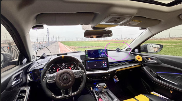

hình minh hoạ của 1 người đã mua (bên tàu), lắp thế này nhìn phèn qúa, e định khoét cột A cho vào trong cho gọn

Âm thanh không thể độ bằng mắt. Bác tìm hội và xe tương đương của bác, nghe họ nói như thế nào rồi rút kinh nghiệm.
Cái giá để học phí của âm thanh rất lớn.
Muốn chi ít tiền thì phải tham khảo, nghe trước.

chỉ cần sai góc thôi, nghe đã chán chứ đừng nói là đặt lên cột A chung chung. Loa là thiết bị tạo sóng âm, muốn hay nó phải chuẩn từ nguồn phát, amply, dây dẫn, loa... thì mới hay được. Loa trên xe hơi không cần công suất cao, cần nhất là âm thanh không bị méo dạng. Như vậy thì phải mua loa có thương hiệu. và khi lắp thì cần phải có kiến thức chuyên sâu.

Chi phí mua shopee về tự nghịch chắc đưa ra cho các garage họ làm đi bác. Tự nghịch hơi khó với cột A khi cần phải dỡ cả cột A ra gắn loa vào
Cũng không phải chơi âm thanh là tốn kém. Nhu cầu của mình cơ bản thì 10-15 triệu đã xử lý được rồi.

e cũng nghĩ là mua đồ rồi nếu đục khoét chắc sẽ ra gara, nhưng quan trọng là e muốn chốt được cần mua gì đã ạ, loa, dây, cứ thế đấu vào hay thêm âm li, rồi có âm li lại phải thêm bộ ổn định nguồn, rồi thì thêm nguồn có cần thay bình ắc quy... Em sợ nhất là định chơi có tí xong nó phát sinh ra đủ thứ không nghĩ đến, chứ xác định rõ được chơi gì, rồi bao tiền thì nó lại đơn giản.
Nhu cầu là e nghe nhạc lúc lái xe cho thoải mái chứ ko phải chơi bộ khủng đi thi đấu, đi khoe với ai cả, nên chi phí cỡ 10 tr đổ lại không hơn. Nhiều hơn thì e gom góp đổi cái xe mới cho xong :D
