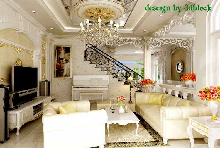

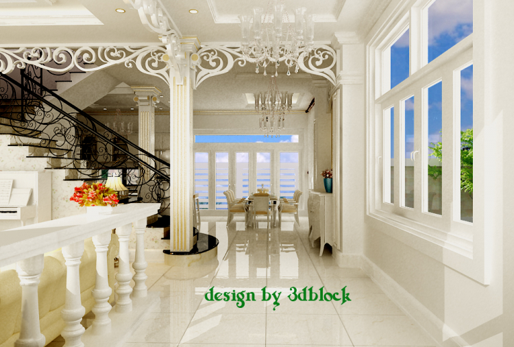

Đúng là chuyên gia nhận xét có kháctonjohn nói:Hình 3D render đẹp nhưng thiết kế còn lủng củng về không gian và sắp đặt furniture
Hình đồ gỗ thi công còn bị cứng lắm và sai tỷ lệ , nhất là mấy cái chân ghế

Thí dụ trong căn Mỹ Thái , tại phòng khách , bố trí TV nữa trong nữa ngoài như vậy, phải làm một vách hoa văn lộng phía sau để che chắn , giải pháp này là gượng ép , sai về không gian tổng thể kiến trúc . Trong trường hợp cụ thể này TV sẽ được đặt trên mảng tường phía sau sofa 3 chỗ hiện hữu thì mới hợp lý ( có thể gắn trực tiếp lên tường hoặc trang trí bằng một lò sưởi giả rồi đặt lên mặt đá lò sưởi ). Sofa 3 chỗ thì dời ra vị trí cửa sổ lớn vì chỗ này này không có giao thông. Mỹ Thái không cho phép để Grand Piano vì mặt bằng rất chật hẹp ,nhịp cột phòng khách e nhớ hình như chỉ có 3.5m lại còn bị lối vào cắn hết một phần nên phòng khách rất chật hẹp , nên bố trí furniture phải hết sức khéo léo . 02 cái armchair cũng hơi lớn choáng hết cái cầu thang làm không gian có vẻ chật chội
Cũng rất thông cảm với bác về cơ bản là mặt bằng mấy căn liên kế của bọn PMH bị lủng vì dài chỉ có 10m mà chia tới 3 nhịp , phòng nào cũng chật ních,vậy mà dám gọi là biệt thự !
( Vậy mà cũng có người sẳn lòng bỏ tiền ra mua hơn chục tỷ )
Thấy bác vui vẻ nên e góp ý sơ sơ nhé3dblock nói:@tuando: Em sẻ post hình đã thi công lên sau ạ.
@tonjohn: Bác khen render đẹp là em mừng rồi ạ. Về tỉ lệ và bố trí không gian Bác có thể phán rõ rõ hơn tí cho em rút kinh ngiệm được không ? thankiu Bác nhìu ạ!![]()

Thanks Bác Tồn đã cho lời góp ý. Căn này tụi em vẽ 2 phương án ở phòng khách cho chủ nhà chọn, kết quả cuối cùng là chọn theo phương án làm cái vách lộng phía sau TV
Khi đặt Sofa tựa lưng với cửa sổ sẻ không làm chóang lối đi nhưng nhược điểm lớn hơn khi ngồi phải...quay lưng về công viên và ngắm cái cầu thang. lại còn vuông góc với cái TV nữa ạ.
So với thiết kế của Phú Mỹ Hưng ban đầu thì tụi em thay đổi mặt bằng tè le.

Em xem qua hết thấy bác chuyên về lọng gỗ nhỉ! nhưng nội thất dùng hơi nhiều lọng có vẻ rối bác ạ. Căn biệt thự MT chật hẹp nhỉ. Em thấy màu trắng hơi nhiều trong tk nội thất của bác, có vẻ xu hướng thích màu trắng dát vàng của chủ nhà định hướng thiết kế chăng!? thể loại này chủ người Việt sau này về dùng không khéo sẽ bẩn bẩn vì tập quán và môi trường tác động.
