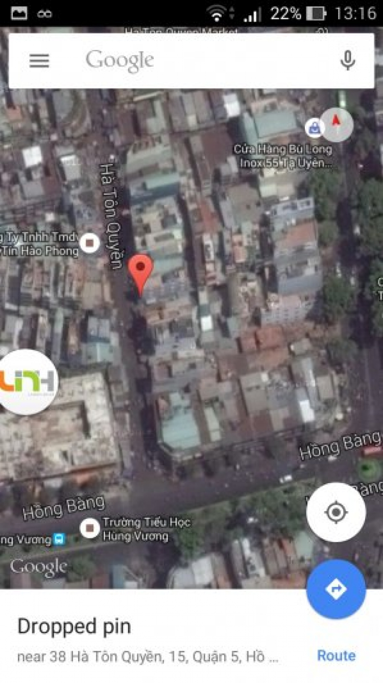

Bác ra Hà tôn quyền, ngã tư chợ thứ nhì, vó một quầy bán đồ điện. Sạc thường 6A 250k tự đông 450k.
Mua loaik thường cũng được, sạc để qua đêm. Nơi khác bán chắc cao hơn 100k, sạc viet nam.
