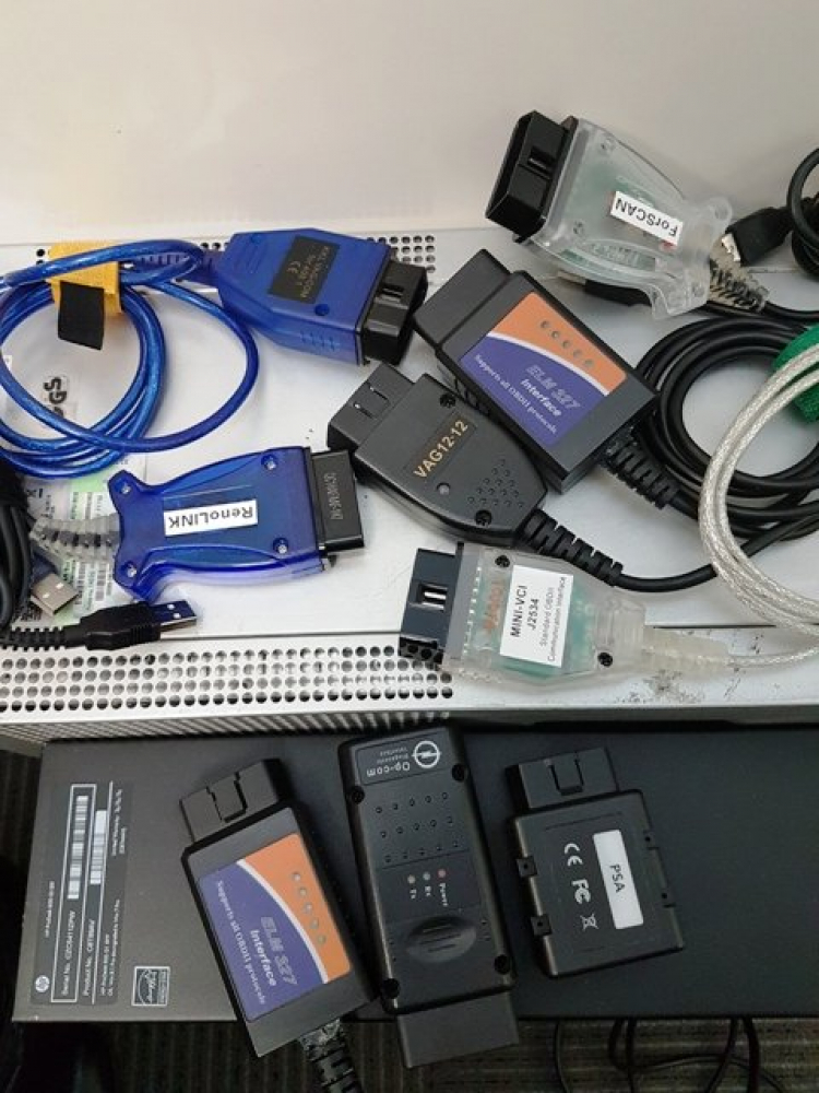

Tôi thì mua theo từng hiệu xe, chứ chung chung cũng được có điều khó đi vào chi tiết.
Thí dụ như tập đoàn VW có VAGCOM, VAG-KLL
Opel-Vauxhall (có thể đi vùng với Vinfast Opel Karl//cần thử mới biết) với OP-com
Toyota thì có MINI-VCI J2534
Renault thì có Renolink (chưa thử với Nissan và Mitsubishi)
Ford-Mazda thì dùng Forscan
Tập đoàn PSA (peugeot-citroen) thì Dùng PSA Scan
BMW với MINI thì dùng INPA K+DCAN
Còn muốn dọc phá chơi thì ELM327 là thông dụng
Tất cả đều qua cỗng USB hay bluetooth (thường thì xữ dung trên WIN32, còn WIN64 có khi được khi không), tôi kh bao giờ xữ dụng qua ĐT
Về laptop thì tôi đã thử qua XP,7,10, còn win 8 thì không vì bug nhiều quá,
Ổn định trên win7 32bits professionnel
Em muốn tìm phần mềm Code để vọc nhờ các bác tư vấn
Sẽ tậu thêm của Mercedes-Benz, Huyndai-Kia ... là xong hàng
Bạn chủ thớt nếu đi BMW thì nên mua đúng của nó, Hy vọng là có dịp trao đổi, hay các đồng chí tình nguyện viên nào thích quậy phá thử, Mở thớt nói về các errors codes (chung) và đặc thù riêng từng chương trình, từng hiệu xe ra sao nhé ..... Thân!

Kho báu là đây chứ đâu hehehe. Em mà là trộm viếng nhà bác là em cuỗm mớ này chứ em không quan tâm tiền bạc đâu :D

Hyundai thì dùng thằng nào đc bác. Em cũng muốn vọc con xe cỏ của em :)
Em cảm ơn bác

Ôi, thích mua chơi mà, còn chôm thì ... hihi chôm cái laptop mới cùng bộ, chứ mấy cái nầy kh có phần mềm là thua.

À bạn đề cập cũng hay, Hình như Kia-Huyndai chung là Hi-Scan thì phải (nhờ các bạn nào chuyên về Kia-Hyundai confirm)

Hyundai em thấy anh em ở VN xài bộ GScan.
