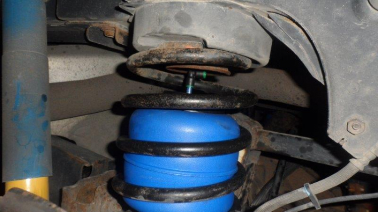

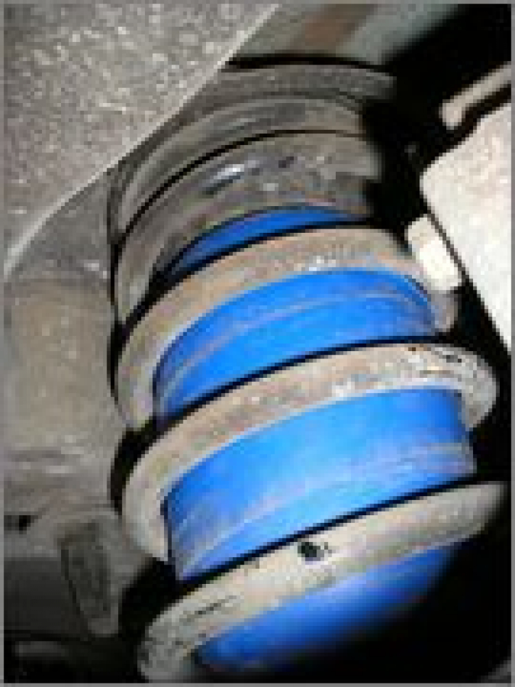

View attachment 328526 View attachment 328524 View attachment 328525 E thấy có 2 xe độ lò xo cọng nhỏ hơi và xài bầu hơi của Previa có bán trên ebay như vầy, chạy thử rất êm. E đang đặt mua về làm nè bác
Cũng được, có điều không bền vì bầu bị ma sát liên tục với lò xo dẫn đến mòn và lủng. Hội cũng có nhiều bác xài bầu này cách đây chừng 2 năm.
Kế tiếp là lực nâng của bầu này không lớn. Theo công thức F (lực nâng/kg) = S (diện tích/cm2) x p (áp suất hơi/ kg/cm2), áng chừng bầu (đường kính chừng 10cm2) có diện tích 80cm2, áp suất của bầu chừng 1,5kg/cm2 (bơm hơn chắc nghe cái bùm liền!), vị chi 2 bầu chỉ nâng được có 240kg thôi. Trong khi lực nâng cần thiết phải chừng khối lượng của 3 người (180kg) + 200kg hành lý là chịu thua, không khắc phục được hiện tượng hết lò xo khi chở nhiều người!
Thêm nữa là do bầu nằm lọt trong lò xo nên sẽ mất đi tác dụng làm mềm dàn nhún: Khi chịu lực tác động nhanh thì bầu sẽ giãn ra tức thì, sau đó mới nâng xe; chính điều này sẽ làm xe êm hơn nhiều.
Ưu điểm chính của nó là rẻ hơn. Độ bầu như em thì đi ngay 5-6 chai (chưa tính bầu sơ cua), còn cặp này chắc chừng 1 chai mấy!

Em thấy xài bền mà, vì bầu hơi chỉ hổ trợ khi tăng trọng trên xe, phần chính vẫn còn lò xo. K lo pan giữa đường, không lo đăng kiểm, không lo độ chế kết cấu. 2 năm thay mới lần cũng tạm chấp nhận
