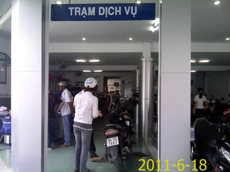

Sau đó dzọt ngay đến cửa hàng SU trên đường NTL. Khá đông khách nhưng cũng vừa đến lượt mình, hên quá!

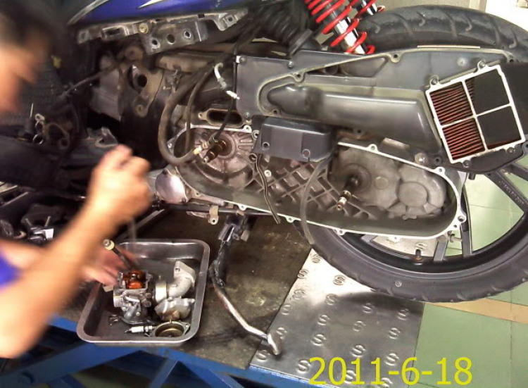

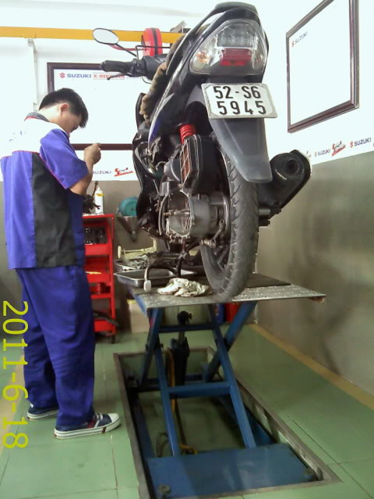

Ở đây thợ làm khá tốt.Công việc cần làm là thay nhớt máy, vệ sinh CHK, kiểm tra bố nồi...
em nhờ các bác chạy Su Hayate một tí
Tháo banh ta lông

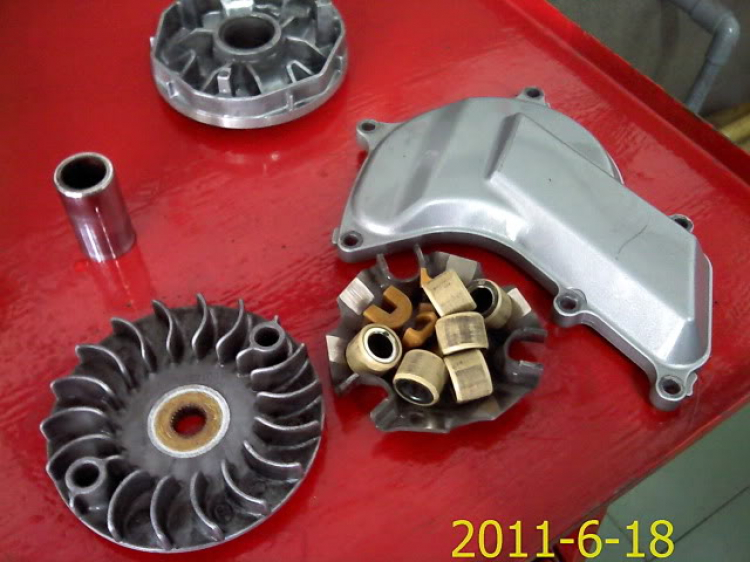

Phát hiện bộ bố nồi mòn tới sắt. Còn dây curoa thì nứt nẻ hết trơn

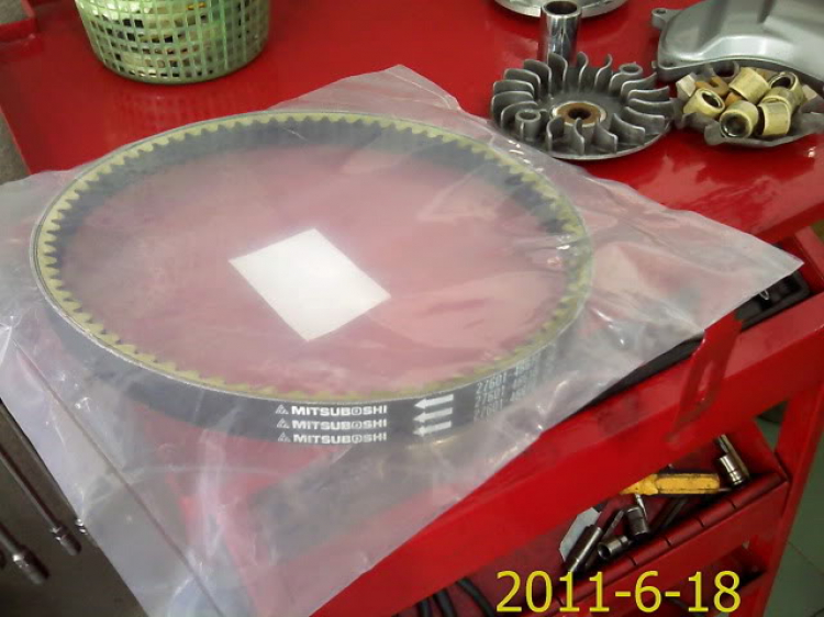

Bộ nồi được báo gia thay là 2,6tr. Mình thấy căng quá nên đê nghị dán bố xài đỡ đến Tết sẽ thay mới (nhưng thực ra là để ra HP hỏi giá nếu có rẻ hơn thì thay). Còn dây đai thì SU quát những 500K, hic mắc hơn gấp 3 lần sợi đai cam xe Asia của tui. Quyết định thay dây đai chính hãng cho yên tâm vậy.
Các thứ này được đem rửa sạch chờ dán bố về lắp vô.

Sau khi vệ sinh sạch sẽ CHK, lọc gió và các chi tiết linh tinh xong chờ đến gần 12 giờ thì thợ mang bộ nồi dán về (đi chỗ nào dán - hết 200K).
Sợi dây đai đây - 500K mắc quá!
