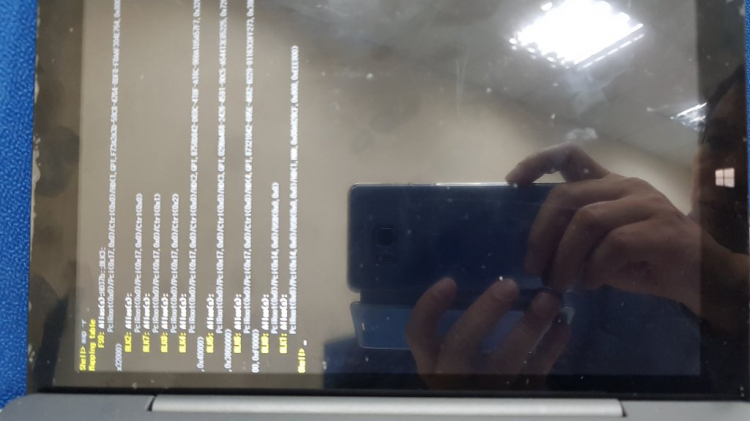

Em cắm cổng usb trên dock và cả cáp OTG rồi vào shell để map lại mà vẫn không thấy ổ usb :
Mục Add Boot Options có thấy usb không anh?Thanh lý đồ không xài được bị tuột quần sao anh ?
Em cắm cổng usb trên dock và cả cáp OTG rồi vào shell để map lại mà vẫn không thấy ổ usb : View attachment 1759021
Add Boot Option chỉ có 3 lựa chọn : Fist, Last, Auto. Chọn cái nào anh ?Mục Add Boot Options có thấy usb không anh?
Nó phải liệt kê ra tên của usb. Còn không thì anh thử First rồi Last xem sao.Add Boot Option chỉ có 3 lựa chọn : Fist, Last, Auto. Chọn cái nào anh ?
vậy là nó không thấy cái USB rồi ....Nó phải liệt kê ra tên của usb. Còn không thì anh thử First rồi Last xem sao.
