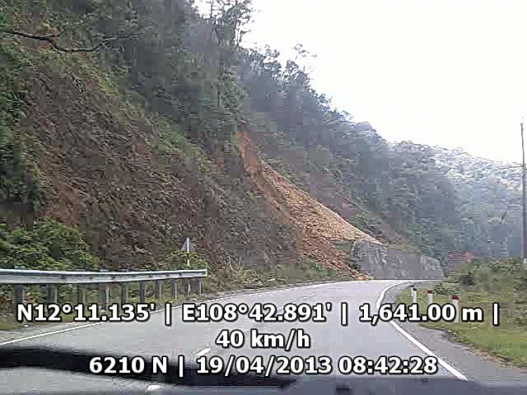

Nếu có hộp đen, thì chắc chắn biết bác tài đã chạy quá tốc độ. Đèo Hòn Giao, phía KH có rất nhiều biển báo 40->30. Chạy xe con rất bực. Nhưng xe khách, xe tải, có khối lượng lớn, nếu không chạy số thấp, thì không thắng nào chịu nổi khi đèo dài mấy chục km, dốc liên tục từ 1640m độ cao !
Không thể đổ lỗi cho xe, vì hiện nay, đại đa số các xe khách dùng cho du lịch đường dài, đều là xe xịn !
Đoạn cao nhất của đèo Hòn Giao đây. Tèn tèn 40km/h...cho lành :
