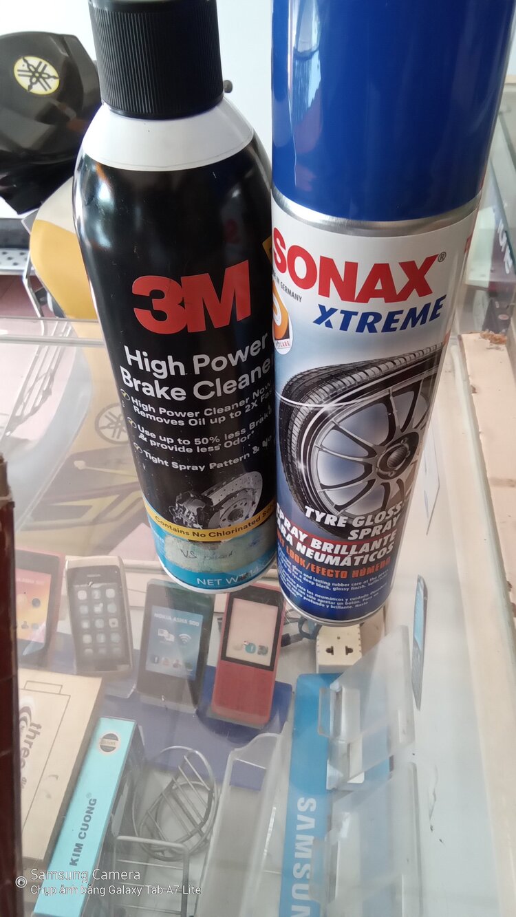

Hỏi tiệm gần nhà không có bán, em có 2 loại này có tác dụng gì không anh ?

Chai Sonax dùng để xịt cho đen lốp còn chai 3M là tẩy sạch dầu mỡ trên đĩa thắng, ko có tác dụng tẩy rỉ sét hay bôi trơn.
Bác có thể dùng dầu thắng sạch nhỏ vào mặt ngoài của piston để 1 thời gian xem sao, ngày xưa khi chưa có những loại chai xịt này, thợ máy dùng dầu thắng để làm mềm những con ốc bị rỉ sét đấy.
