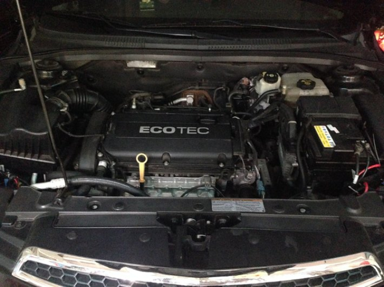

Xe em em tìm cái số vin ko thấy, ở phía kính lái bên tài có dãi số mà 13 ký tự à, số vin 17 ký tự mà ta, giờ k biết xe em đời nào luôn.
bác meocon coi hình khoan máy dùm em nhé. Bác coi dùm em xe bác số Vin mấy ký tự ạ, cảm ơn bác.

Em bó tay vì ít khi em tìm thông số này. Xe bác là cruze 2010. Em nhìn thấy cái bình dầu trợ lực phía bên trái. Bác không cần tìm số VIN, máy nó tự collect từ cái ECU.
Cảm ơn bác ạ, thứ 7 em chạy qua Dạ Nam up lên coi, hihi, nôn quá.
Bác xem dãy số khung từ phải qua trái xem thấy chữ AH là 2010, BH là 2011,CH là 2012 vậy đó. Trong khoang máy bác thấy khoảng trắng đối diện cây ty thăm nhớt là chổ đóng số khung của xe.
