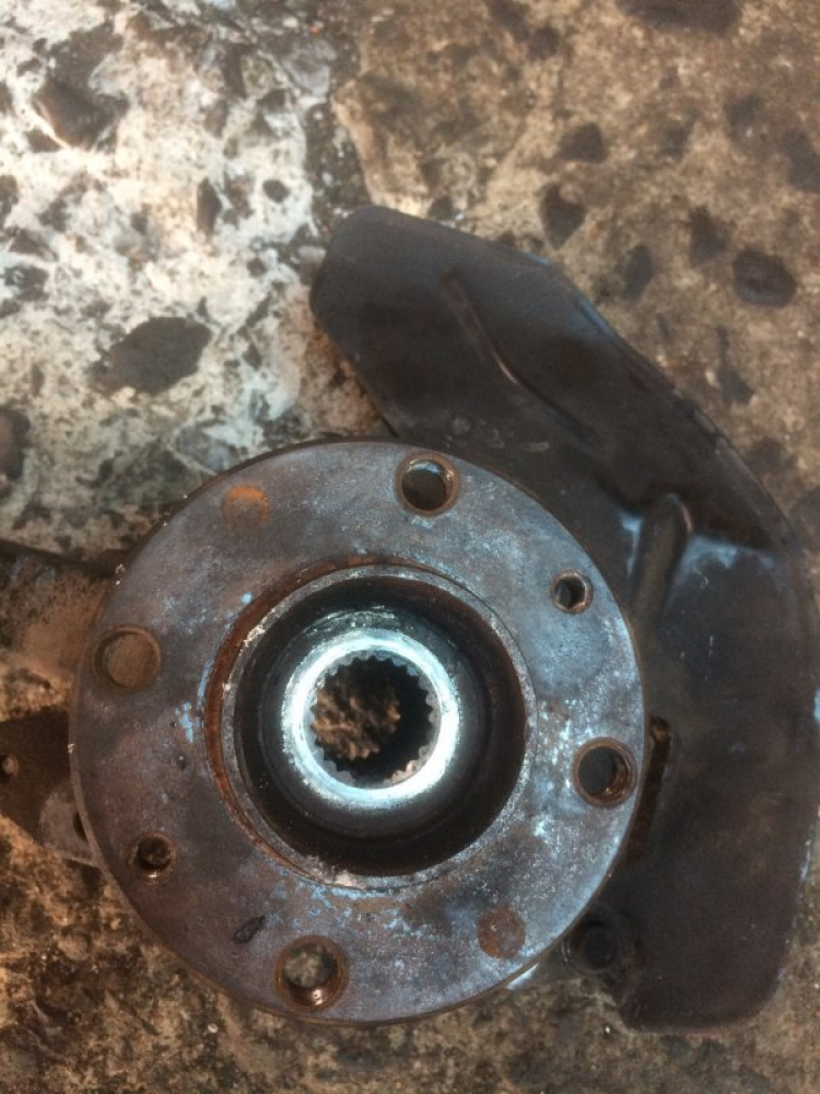

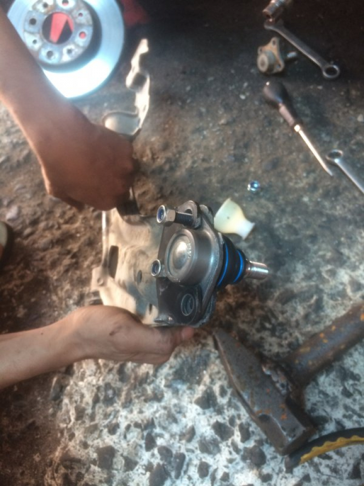

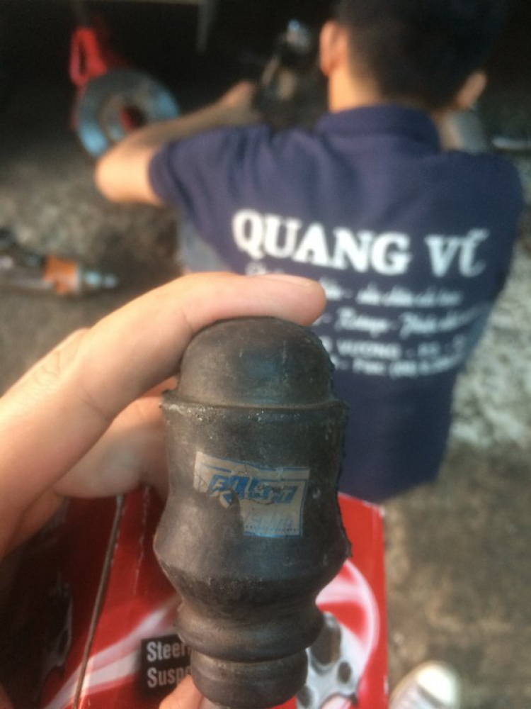

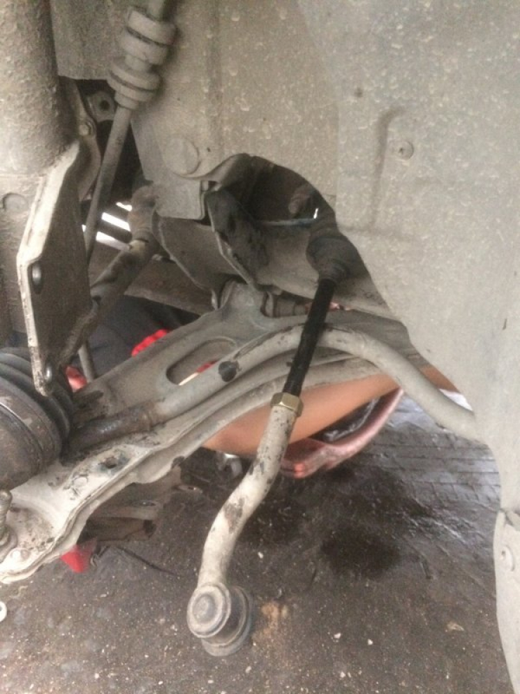

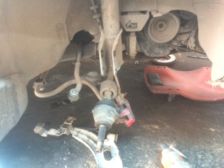

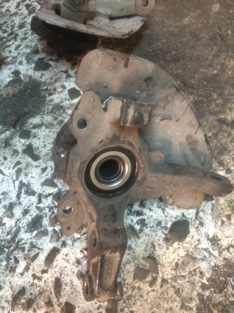

Tình hình là em đã thay sáng nay rồi, các bác nói đúng.
-Bạc đạn bánh trước, bị bể một bên em thay luôn cả hai bên đi cho yên tâm.
-Thay cục cao su càng chữ A
-Thay rotuyn lái.
Láp ngoài cũng đã bị rơ, chưa có hàng nên em chưa thay. Láp thì nên thay đồ xịn chạy mới tốt, em sẽ vào mekong hoặc ghé bác Thạch mua sau, giá 2,5 triệu một bên, hàng Ý. Hàng Đức kg biết thế nào. Thay mấy cái nói trên hiện tượng kêu lục cục giảm 80%, thay láp ngoài nữa là hết hẳn.
Hình chụp sáng nay.
-Thay rotuyn lái.
Hình chụp sáng nay.View attachment 560096
