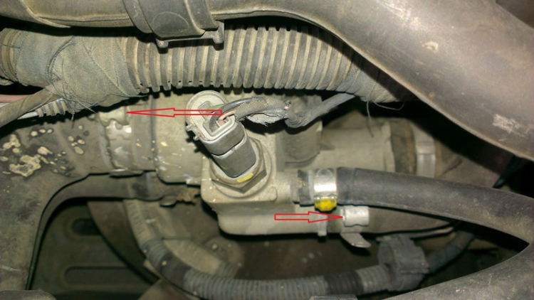

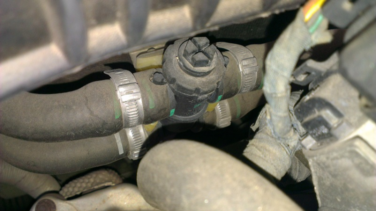

@HaH: Xe e nghi cái đó chưa đụng đến. Gì e thấy cổ dê nó zin, phải lấy kiềm cắt bỏ.
Cả cụm đó e thấy trên mạng là nó bằng nhôm và có răng gắn vào nhưng cái của e sao lạ quá.
Fiat Club - Góc chia sẽ kinh nghiệm   FIAT SIENA 1.6 HL
Em không để ý xe của em ra sao nhưng có tấm hình chụp hôm trước không rõ lắm, cổ-dê zin là như hình nè:
