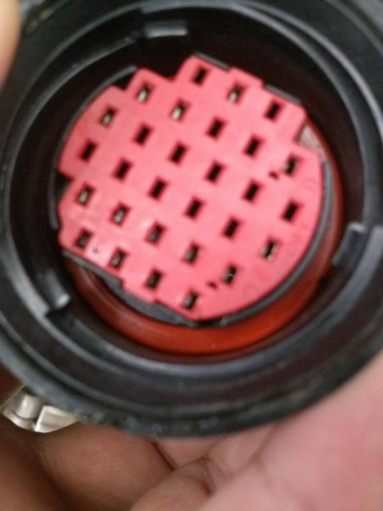

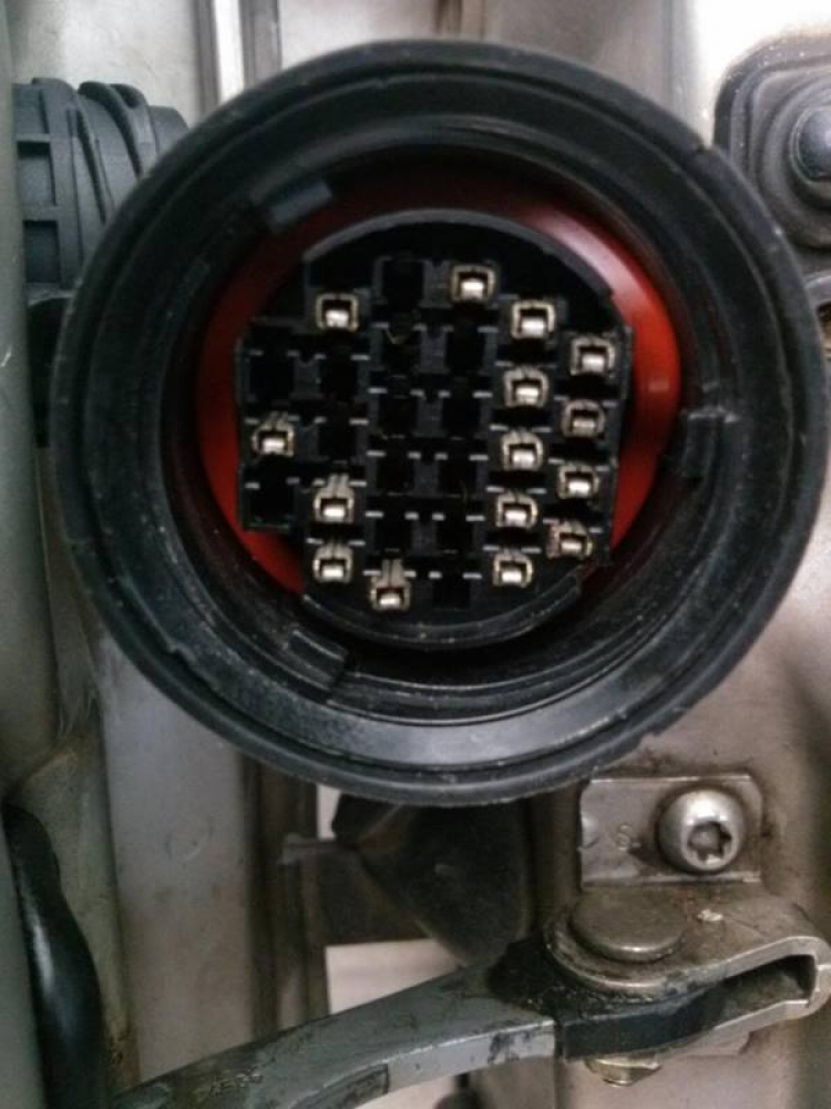

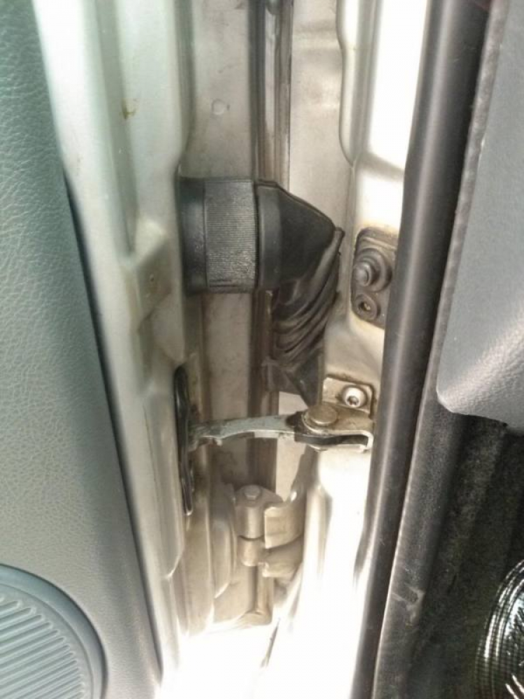

Lúc đầu e cứ tưởng giống xe bác-Hư moto lock cửa nhưng sau 1 thời gian mài và mò :)
E chia sẽ nó để các bác tự xử nó. Chuyện nhỏ không có thời gian đem e đi bệnh viện thì tự chữa trị luôn.
Mấu chốc là cái này. (Làm chậm lên kính bên phụ, lock cửa từ xa cứ cắc cụp và loa nghe thì khi có khi không)
Fiat Club - Góc chia sẽ kinh nghiệm   FIAT SIENA 1.6 HL
Vặn nó ra theo chiều ngược kim đồng hồ.
Mở cái nắp màu đỏ ra. Bóp mấy cái chấu lại để khi gài lại nó sẽ tiếp xúc tốt hơn
Mà e công nhận FIAT sử dụng toàn đồ tốt
chỉ cái mối nối đó mà cũng xài đồ của AMP

Kính bên phụ em củng lên hơi chậm hơn bên tài. Em làm như bác củng
luôn!
Thanks!
3ms confirmed
