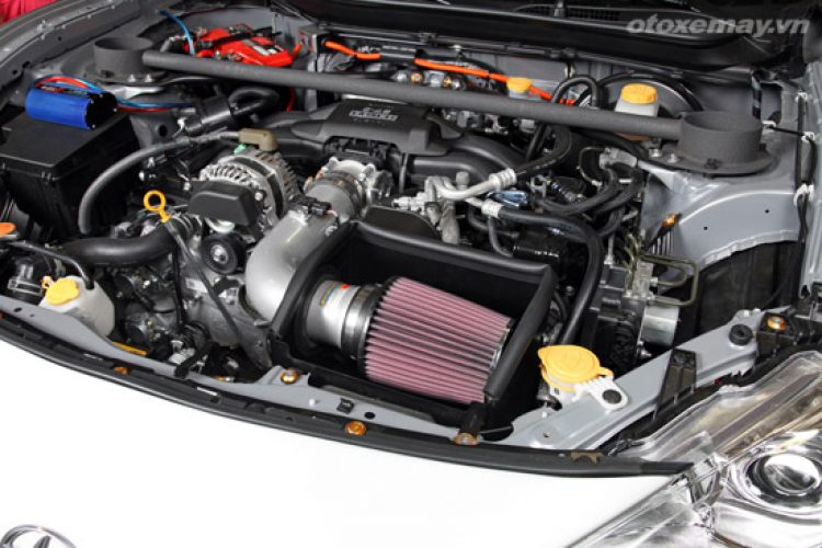

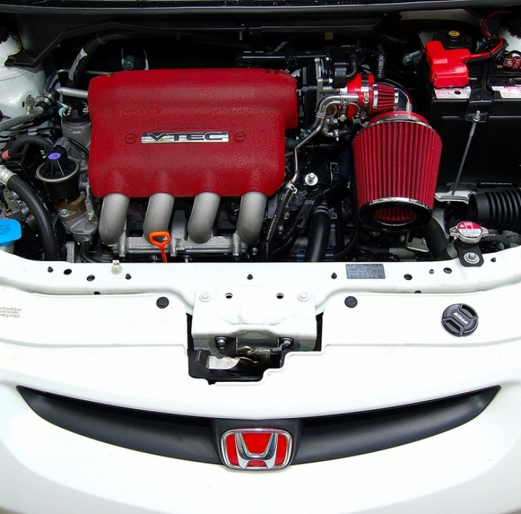

Cái lọc gió cũng khá quan trọng, bên cạnh việc lọc sạch không khí trước khi đưa vào buồng đốt thì nó tạo áp suất thấp khi chu kỳ hút khí xảy ra, vì vậy khi xăng phun vào sẽ bay hơi tốt hơn và quá trình cháy sẽ tốt hơn, nhưng nếu lọc bị nghẹt không đủ không khí thì máy cũng sẽ mất công suất.
