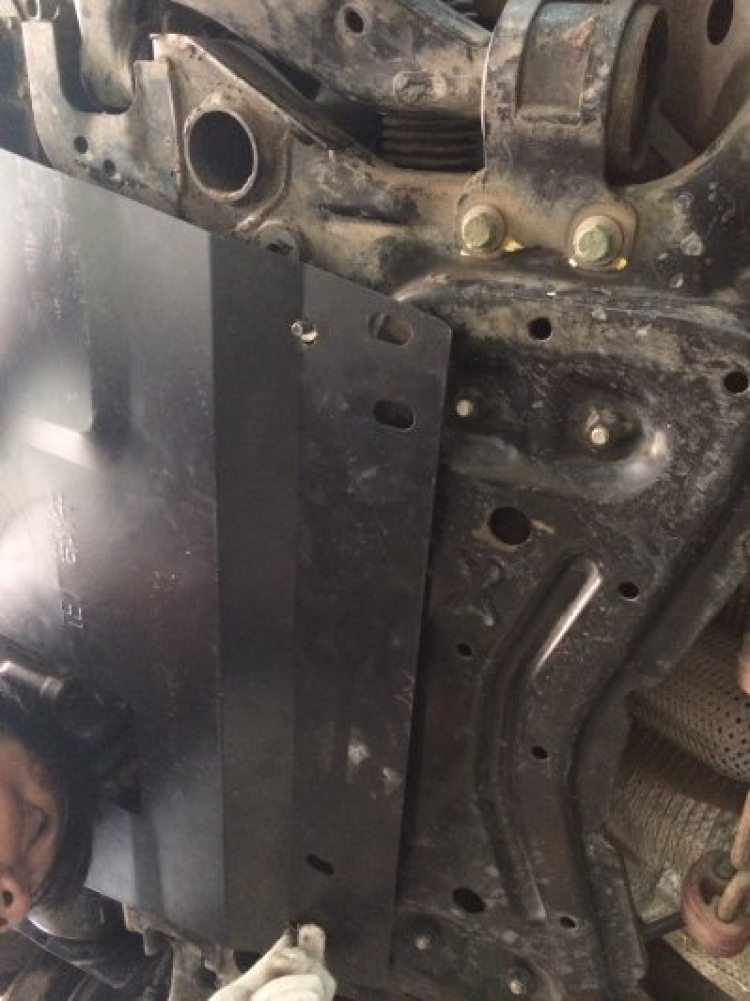

Bác @thevinh78 đã lắp hết mấy món mới order chưa? Lắp rồi thì chụp hình share anh em để em xem có nên đặt về ko? Thanks.
e vẩn đang lắp từ tốn đây bác.e bận vc quá nên cứ làm từng tí 1 một. vài ngày nữa e post hình các bác góp ý ak

Bác Vinh xem lại phần Chú ý khi lắp bảo vệ gầm máy nhé..
http://phutungoto123.com.vn/vi/spct/id23/Bao-ve-gam-may/
Chắc chắn xe bác lắp không đúng nên tầm bảo vệ gầm nó cọ sát vào lốc điều hòa dưới gầm gây ra tiếng kêu. Bây giờ bác tháo miếng bảo vệ gầm ra và uốn cong lại 1 chút rồi cho vào ướm thử và dùng đèn pin soi xem có vị trí nào chạm vào gầm xe nữa không ( Trừ 5 vị trí bắt ốc ). Có một vài bác khi lắp bị như bác rồi, sau đó làm lại thì ok hết.
sáng mai e qua bác Văn Dũng chỉnh lại rồi post hình cho bác. hiện tại bên Z1 E đã Lắp đúng 3 con phía trước. 2 con phía sau không khớp lệnh phải khoang ak
hehe nó bị chạm vào lốc điều hòa bác.e vừa xem lại rồi. để mai e làm lại theo hướng dẫn của bác

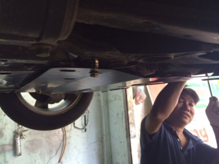

vừa rồi e có ship của bác Thiên Thiên Bảo cái chắn gầm bằng thép. hôm kia ra z1 lắp e nó vào thì ôi thôi.ngồi trong xe mà giống như ngồi trong khoan máy vậy.v2 bác lắp vào có gì khác biệt không ak. bác ở đâu thế, tiện thì giao lưu cafe
em cũng ship của bác Thiên Thiên Bảo rồi mang vào hãng lắp. Trước và sau khi lắp thấy ko có gì khác biệt ( ồn, rung ) bác cho kiểm tra lại xem, em nghĩ bác hmdung nói đúng đó, thợ lắp ko chuẩn, nên mới phát ra tiếng ồn

sự an tâm là 9. xe e cũng chỉ lanh quanh TP thôi bác, rất ít đi xa. bác biết ở đâu bán cao su điệm không. e ship cái nầy về phải khoang lổ mua thêm bulon.giờ thì tìm cao su điệm
Sao lại phải khoan lỗ vậy bác ? tấm chắn của em cứ vậy lắp thôi, miếng đệm cũng có sẵn mà ? xe em nâng lên chắc ko đến 15 phút là xong

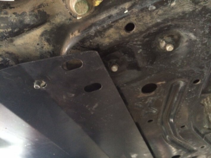

chả biết sao mà nó không khớp nữa bác. 3 lỗ trước ok. 2 lỗ sau không khớp bác, cũng không có miếng đệm gì cả. phải chế bác ơi. e không biết trước như thế.
Xe hatchback 5 cửa thì không cần khoan đâu bác, nếu xe Sedan 4 cửa thì phải khoan lại 2 lỗ phía sau.. Miếng đệm thì không có miếng đệm nào cả, bộ ốc em gửi kèm miếng chắn gầm nó bao gồm 3 cái long đen sắt đệm phía trước còn lại bao nhiêu các bác chia đôi ra đệm phía sau, tuyệt đối không dùng miếng đệm cao su, sau 1 thời gian sử dụng nó bị lão hóa do nhiệt của máy sinh ra.... thì ko còn chức năng đệm nữa, bộ ốc đi kèm nó có cả long đen sắt và long đen vênh để lắp cho an toàn và có tính bền vững lâu dài.. Thân..

Báo cáo với bác. E vừa xử lý xong theo hướng dẫn. E nó lại êm ái như xưa hehe, e bác tốn bút mực hehe
