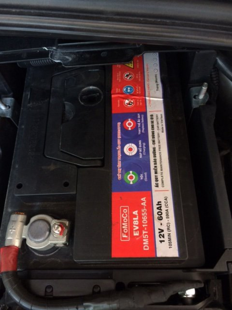

Xe E cũng acqui Đồng nai, tới bây giờ gần 1 năm rồi. Định kiểm tra chất lượng bình thế nào nhưng chẳng thấy con mắt đọc nằm ở đâu, có lẽ tháo bình mang tới gara xạc bảo dưỡng thôi. Có bác nào làm rồi thì cho e biết với nhé. Thanks!
Tháo cái nắp nhựa che, tháo cả cái bát đe cố đinhj ắc qui ra mới thấy rõ mắt đọc nằm ngay giữa tay xách ắc qui - xin xem hình:Xe E cũng acqui Đồng nai, tới bây giờ gần 1 năm rồi. Định kiểm tra chất lượng bình thế nào nhưng chẳng thấy con mắt đọc nằm ở đâu, có lẽ tháo bình mang tới gara xạc bảo dưỡng thôi. Có bác nào làm rồi thì cho e biết với nhé. Thanks!
