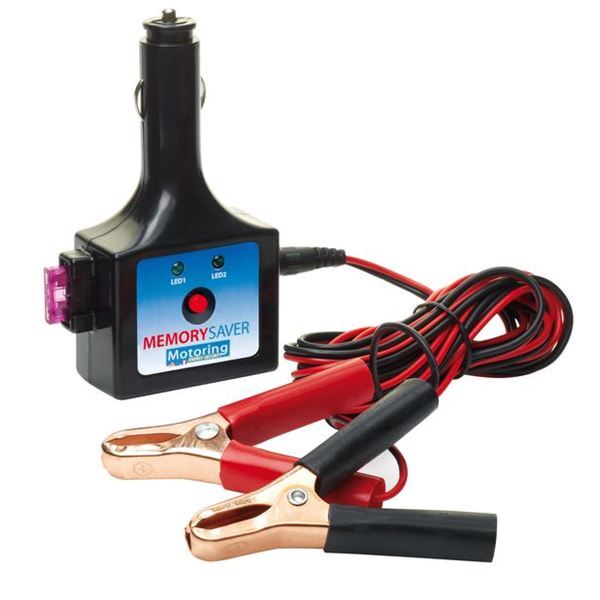

Chiếc nầy thì không biết, nhưng bác có thể dùng bộ nối qua nơi hút thuốc
Ford Ecosport 2018 khó đề, do đâu và xử lý thế nào?
Với bộ nầy bạn sẽ nối với bình thứ 2 ...., duy nhất để giử memory ..trong lúc thay bình, thay đề
Còn nếu bắt buộc thì dùng bộ Forscan (qua cổng ODB2) để reset lại .
Theo tôi nghĩ ...là không
