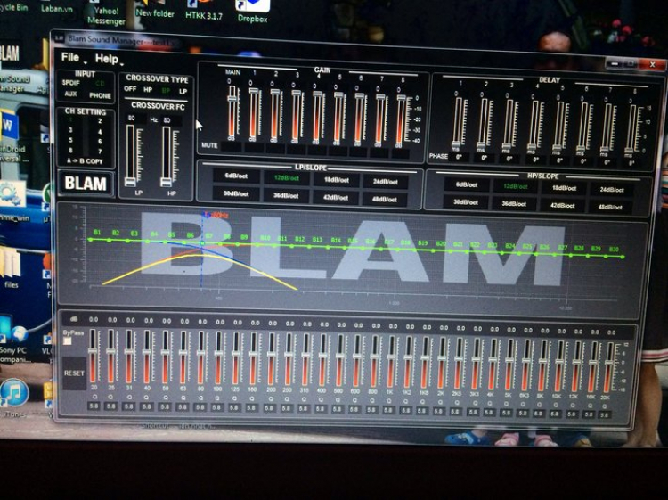

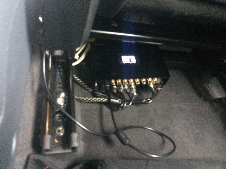

Đầu tiên là nguồn phát, nguồn ko chuẩn ko thể cho ra âm hay . tại sao e ko lên HU mấy bài trước e viết rồi . từ đầu zin ra thẳng loa nên ko vào được amp nên buộc phải qua processor, e làm cái Blam
Ford EcoSport - nơi chia sẻ kinh nghiệm sử dụng
Tư đây em cho cắt phân tầng, ra loa cánh, loa Sub luôn. Sau đó cho cắt lại lần nữa trên amp. Có cái hay là từ processor set time delay, hay bác nào thích đáng sub hổ trợ cùng tầng có thể đảo phase luôn hihi

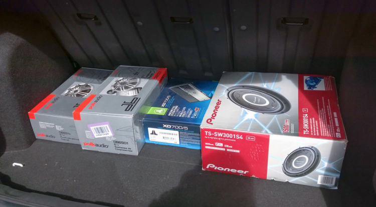

Tới amp và loa, hai cái quỹ này mất thời gian mail đi mail lại, tìm thông tin, chất lượng đủ và phù hợp túi hihi.
sau khi tham khảo, quyết định dùng amp class D, gọn mát, công xuất lớn :). Làm luôn amp 5 kênh tiết kiệm chi phí ko gian.
Đến loa, xẵng chơi luôn cách âm 3 lớp, tăng độ cách âm tạo không gian thùng hihi.
tham khảo kỹ vẩn lộn cái nồi cơm điện quá cỡ hic
2 ngày vật lộn, cũng xong. Burn loa thêm 1000 km, về cân chỉnh crossover tầm 1 chục lần tới hôm nay túm lại là nghe được :)
