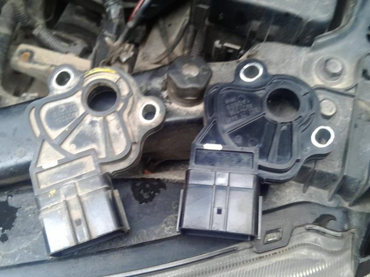

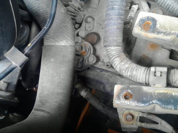

Em post lại bài thay công tác dải đi số:
em chuyển sang tự thay hạng mục cảm biến dải đi số. Nguyên nhân là để P hoặc N nhiều khi đề ko nổ, cứ phải đi số nguội qua N, P, 1, 2 D mấy lần thì lạu nổ. E mua phụ tùng trong hãng và tự thay, tiết kiệm dc gần 500k công, bia nhòe.
Nào tháo dải đi số nguyên bản ra nào. Nó nằm dưới bình ắc quy nên phải tháo bình ra

Nếu đã gỡ ra thì nên thay luôn (em mua trong hãng về tự thay là 1t3), vì ko đơn giản chỉ là vệ sinh jack, mà là các tiếp xúc bên trong, mà P đã chập chờn thì chóng cũng đến N thôi.
Em vẫn ko nghĩ do củ đề, thường xe đời này hỏng công tác dải đi số là chính
